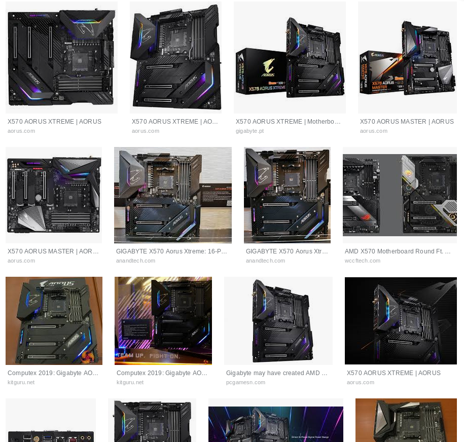

@Ricardo Silas Seguinte, é para chegar as mobos X570 amanha tambem....Entao, vai ter mais opções de mobo tambem
Mas normalmente tudo que tem para intel tem para AMD tambem
X470 Aorus Gaming 7 Wi-Fi
VRM dessa mobo deve segurar tranquilo os 12C e 16C que vão sair.
Mas, precisa de um update de bios, teria que pedir para a loja atualizar antes de mandar.
