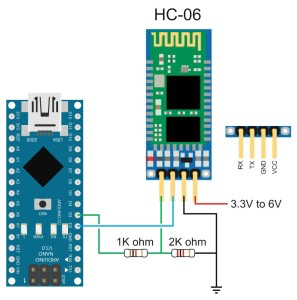

Acho que você deve segui a configuração que o vídeo estes mostrando , use um divisor resistivo de tensão já tentou! Para estabilizar a tensão! ... Sei lá... Rs os pinos de dados é funciona com 3.* Volts Alguma coisa.  você já inverteu os terminais RX e tX pra saber se está funcionando o seu código?😜🤔

Eu usei esse módulo deste jeito aqui :
Sem os resistores, não funcionou de jeito nenhum ....

Em 27/09/2019 às 11:12, aphawk disse:
Nossa mãe do Céu ..... o que que adiantou falar isso para a dúvida em questão ???????????????
Paulo

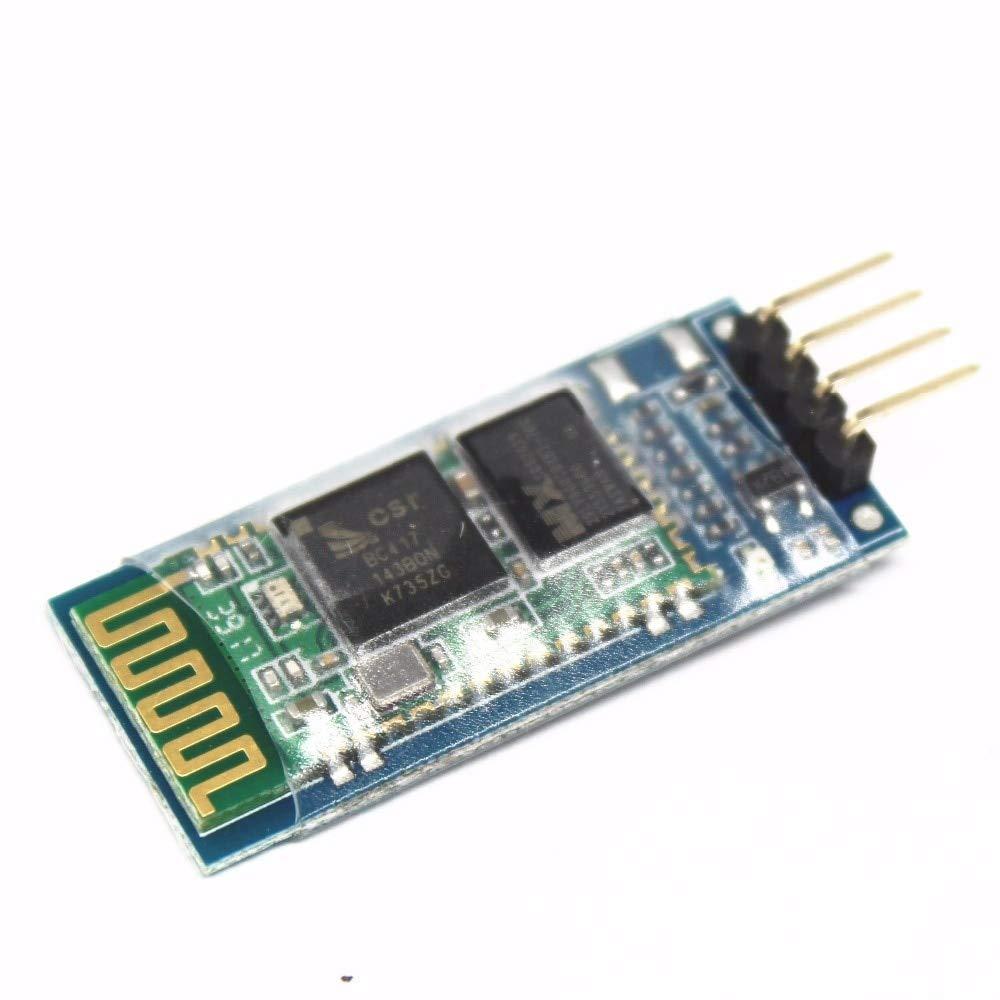

Comprei o módulo HC-06 RS232. Porém o mesmo não aparece na lista de bluetooth para parear e nem os comandos AT funcionam.
Nos instantes iniciais, enquanto o LED vermelho do HC-06 estiver piscando você poderá parear, se apagar não verá mas ele na lista. Sendo assim se vencer o tempo, terá que desligar o 5V dele e ligar novamente.
