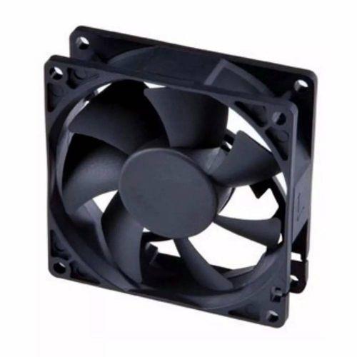

Em 19/09/2019 às 11:41, Luís Roberto C. da Silva disse:
Coloquei um fan de gelágua no meu PC, sugando o ar pra dentro, visto que o fan da fonte sopra pra fora. Fiz isso pra reduzir a temperatura do PC enquanto jogo, pois o gabinete é pequeno. Funcionou 100% e ele fica ligado 100% do tempo também.
Mano, como é essa fan de gelágua?
Em 21/09/2019 às 09:31, Luís Roberto C. da Silva disse:
É um desses aí:
adicionado 0 minutos depois
É de um bebedouro gelágua que quebrou aqui em casa, aí retirei o cooler.
