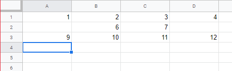

Outro exemplo CSV
1,2,3,4
,6,7,
9,10,11,12
Correspondente a essa planilha
Note que todas as linhas --- registros --- tem 4 campos.

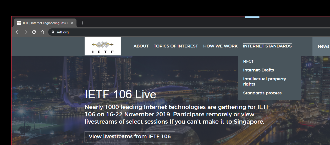

Arquivos CSV no IETF
Sim, existe um RFC -- daqueles documentos que descrevem todos os padrões na internet --- esclarecendo aspectos sobre o formato CSV. E existe um MIME Type text/csv , e isso significa que todos os navegadores e programas de e-mail tem que saber tratar arquivos e anexos nesse formato. RFC4180 é um documento informativo, e diz que CSV é um formato muito antigo e tradicional e que nunca foi de fato padronizado por um comitê como em geral é o caso.

  • Todas as outras linhas terminam em vírgula porque o campo da coluna dois está em branco em todos os registros exceto o primeiro
Pense nisso.

E o IETF
Respeito sua ideia que tudo é questão de implementação e a norma de fato não existe. Mas é uma curiosa opinião: o que seria de todos os exemplos que te mostrei? Isso está embutido até no SQL, a linguagem de consulta de bancos de dados. Está no Office. Está em toda parte. Se você quer trocar dados via csv, imagine que há um padrão.
"Não é norma porque de fato não existe"
Se ainda não entendeu, não sei o que falta e não sou eu que vou te dizer. Afinal você não parece ter nenhuma dúvida a respeito, a julgar pelo "de fato não existe". Parece nosso mitológico presidente falando.
