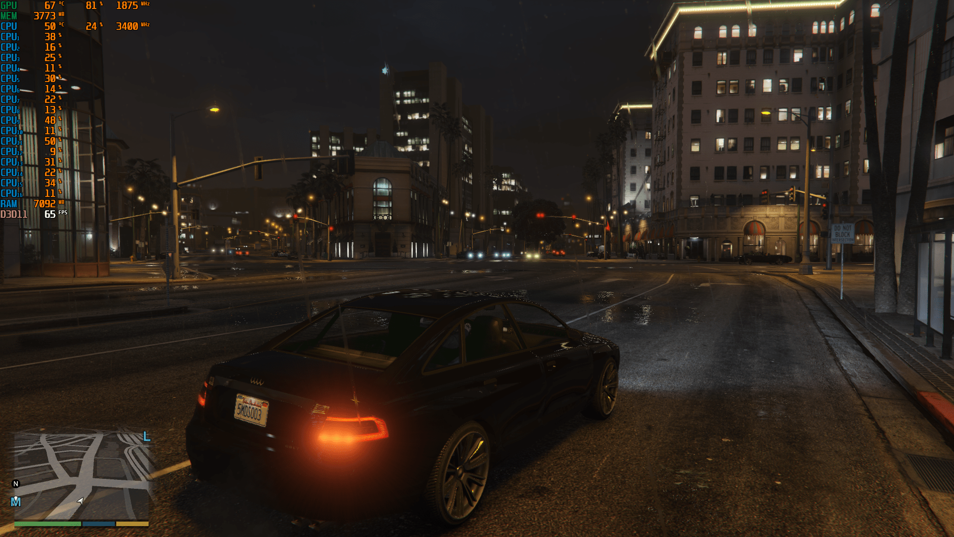

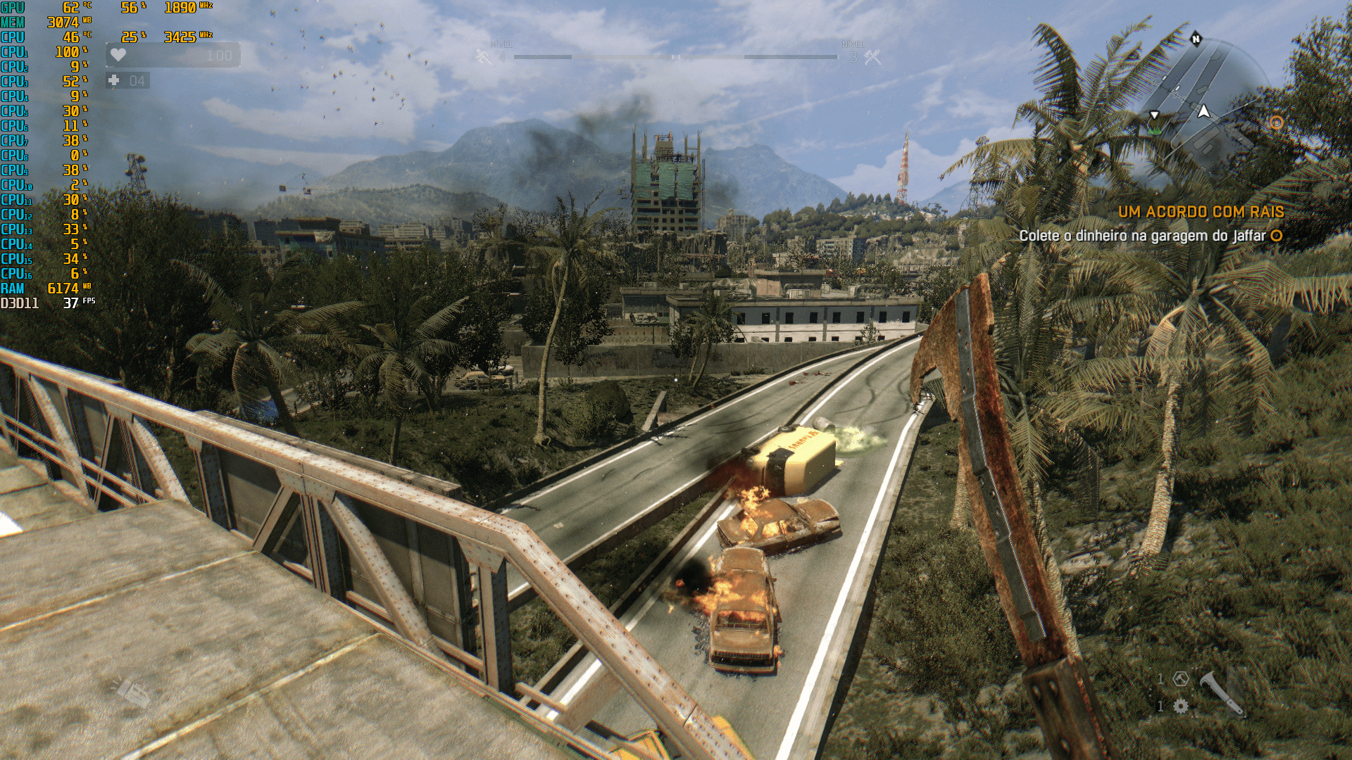

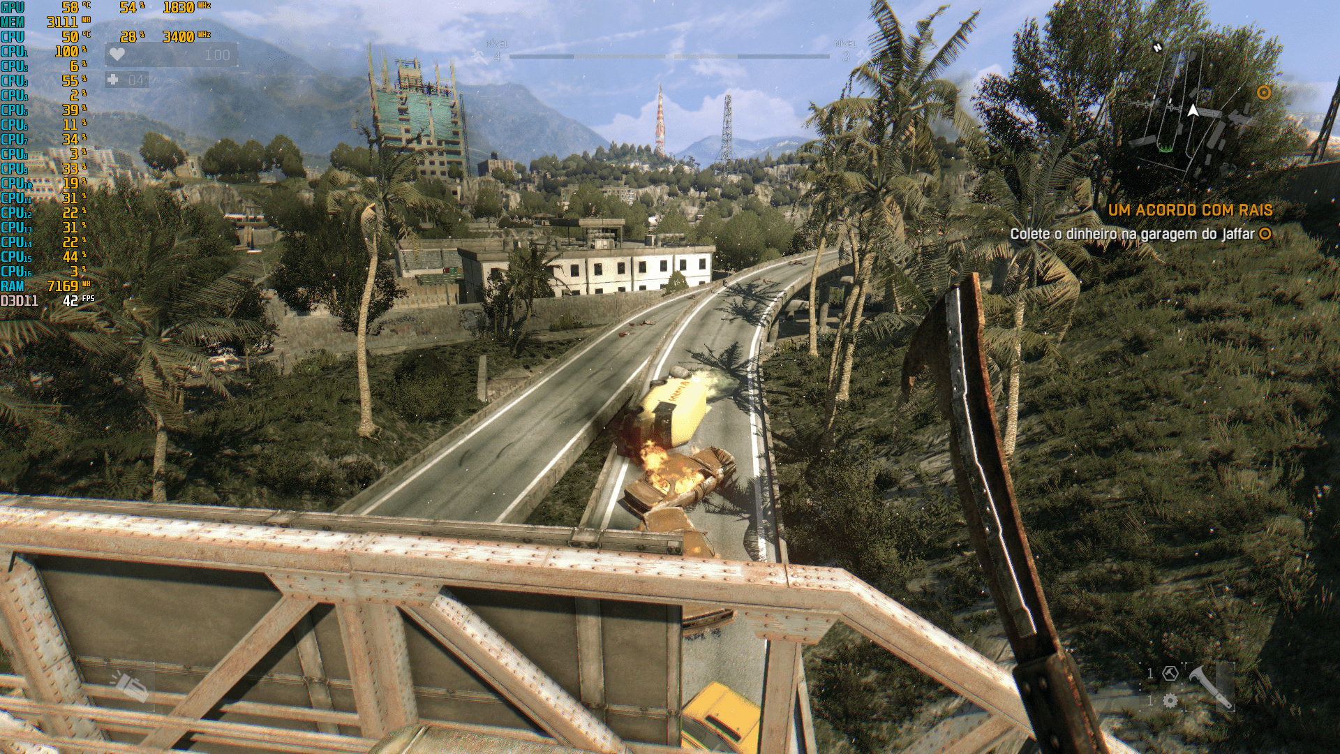

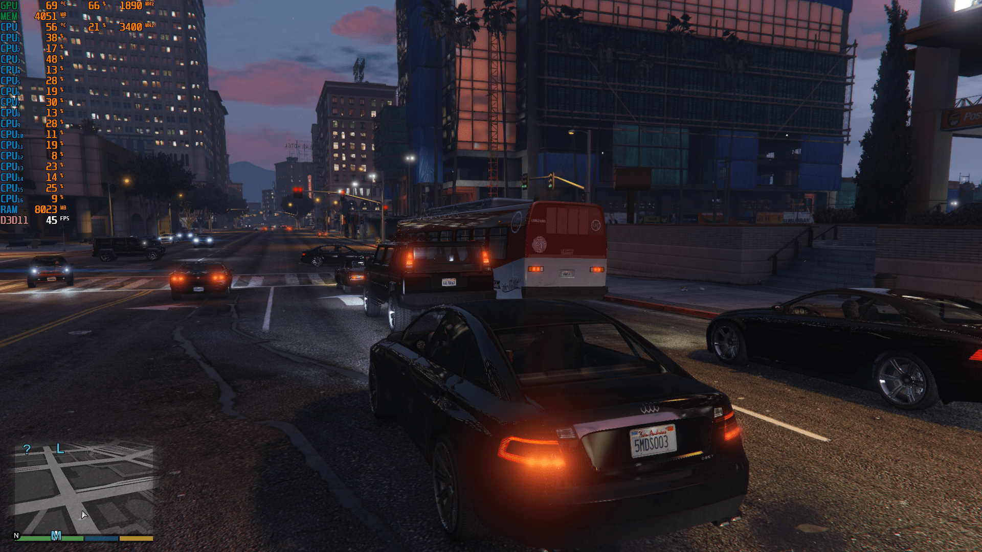

Estarei deixando abaixo alguns prints que tirei durante o gameplay que caracterizam o gargalo. Esses prints foram tirados no GTA 5 (Game conhecido por ser CPU Bound) e no Dying Light.

45 Fps com GPU e CPU subutilizados. (Pode isso Arnaldo?)
42 Fps com GPU subutilizada (Core 1 do processador explodindo)
Parece que a frequência do seu processador tá setada em 3.400mhz. O meu Ryzen 2700 tem frequência máxima em stress de todos os núcleos ao redor de 3475mhz. Não conheço a bios da sua placa-mãe, mas checa 2 coisas:

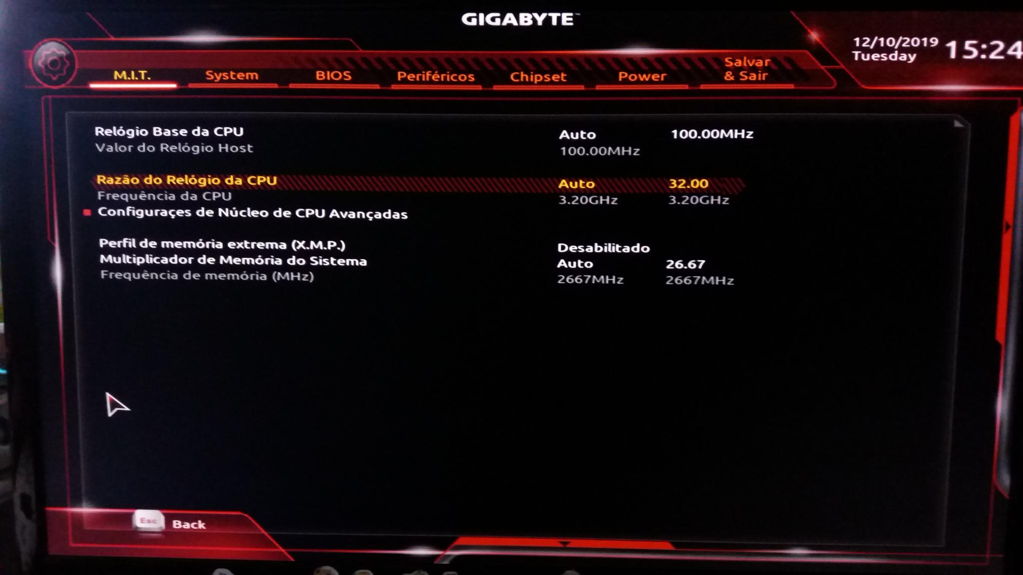

@Brc Atualizei os drivers como você me recomendou, mas o problema não foi resolvido. Sobre o clock, acredito que seja por conta da temperatura. Pra temperaturas mais baixas o processador consegue ficar variando bem o clock. Imagino que os 3,4 GHz seja o máximo que ele escolhe entregar nessa temperatura. As configurações na BIOS sobre o clock seguem abaixo. Ainda acredito que possa ser problema energético. Tenho um colega com a mesma configuração CPU e GPU com um desempenho dezena de vezes melhor. 20191210_152547.thumb.jpg.cc50b58bc804b831a6e546737c438295.jpg

outra coisa que observei, parece que seus jogos estão rodando em single tread, pois quando há baixo fps nota-se que um dos cores está em alta carga enquanto os demais estão de boas...
@Eder Neumann Sim, da a parecer isso. Eu até fui no gerênciador de tarefas verificar o uso dos núcleos, todos os núcleos teoricamente estão sendo utilizados. Quanto a limitação de frames, só faria sentido se fosse em 60 FPS. Durante o gameplay claramente os FPS oscilam desde +60 até 30~20 fps

por via das dúvidas poste uma foto da tela de config avançada de cpu da bios por gentileza.
