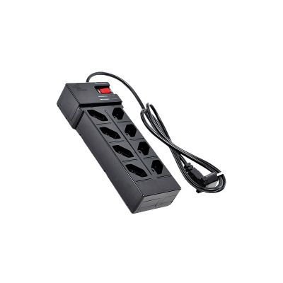

Galera tô precisando de uma ajuda, comprei um filtro de linha Clamper multi energia á uns dias e não observei o detalhe que ele não vem com entrada e saída de cabo ethernet e antena de tv como seu irmão (Clamper multi proteção) pra mim os 2 modelos eram iguais, e agora tô na dúvida, eu ficarei muito vulnerável contra surtos, ou esse que eu tenho só com as tomadas já basta ?
@Pagoni Fica vulnerável só de surtos vindos por meio de conexão de internet, seja Coaxial ou ADSL.
MAS, ainda tem a proteção contra surtos vindos da rede elétrica.
O Clamper Multi proteção 8 tem entrada para cabos ADSL RJ11 e Coaxial, mas não Ethernet que é RJ45.

Então resumindo, vale a pena ficar com o atual ou pegar o multi proteção ? Eu moro no nordeste e aqui não tem indícios de equipamentos danificados por descarga com raios
É muito difícil vir um pico de tensão pelo cabo ethernet a ponto de danificar o computador. Ao contrário de cabos de energia, telefone ou de TV a cabo, os cabos ethernet não ficam expostos ao tempo da mesma forma que os anteriores. Mesmo se seu modem ou switch forem atingidos por isso, podem até queimar, mas é muito pouco provável que isso passe para os cabos ethernet conectados a ele.

É, meu amigo... Um raio, por exemplo, consegue se deslocar desde uma nuvem, distante mais de quilometro, no ar, no nada, sem caminho nenhum e você realmente acha, imagina ou meramente pensa que ele não vai conseguir passar pelo seu modem (quer o sinal de internet chegue ai via cabo telefônico, quer chegue via cabo de TV quer chegue via antena),  desde a entrada até o cabo ethernet...
Fosse realmente assim a melhor proteção do mundo seria um modem... Tipo assim... Quando tiveres medo de raios, você coloca um modem e estarás salvo.....
Um pouquinho só de imaginação, um nada de percepção, um tiquinho só de pensamento já deveriam te esclarecer.  Na dúvida, largue o cérebro lomba abaixo para ver se pega no tranco..
Pense, amigo, pense no que citastes ai e vinte segundos de reflexão vão te repor na realidade...
Sempre é aconselhável se colocar uma proteção em qualquer fiação elétrica ou de sinal que adentre, direta ou indiretamente, em seus equipamentos..
Existem proteções específicas para cabo ethernet, veja ai:
https://www.oficinadosbits.com.br/protetor-contra-raios-clamper-ethernet-rj45-2p-t-ate-100mbps-transparente-10746-p1613/
A vantagem de se usar um Clamper multiproteção é a de reunir as proteções, além daquelas da rede elétrica, em um só conjunto..
Repare que essa proteção de cabo ethernet necessita ser plugada em uma tomada com a finalidade de fazer contato com o pino de aterramento dessa tomada (pino central). Até por isso é vantagem se ter a proteção de internet, de cabo, de antena ou do que valha incluída em um mesmo conjunto..

Como você, colega Pagoni, pode confundir e pensar se tratar de proteções equivalentes essas duas dai:
https://www.oficinadosbits.com.br/filtro-de-linha-8-tomadas-clamper-multiprotecao-8-protetor-de-surto-e-raios-protecao-para-cabo-e-telefone-bivolt-preto-dps-9373-p1386/
Preço: 95,90
https://www.oficinadosbits.com.br/filtro-de-linha-8-tomadas-clamper-energia-8-protetor-de-surto-e-raios-bivolt-preto-dps-9369-p1385/
Preço: 72,90
Veja só... Comprando no conjunto custa somente R$ 23,00 mais caro e ganhas duas proteções adicionais, uma para rede telefônica e outra para antena/cabo de TV

Já peguei vários casos, de modem, roteador e placa de rede danificados por raio, isso quando não queimava a placa-mãe por completo.
8 minutos atrás, FFmarini disse:
Sim, é relativamente fácil disso acontecer... Tanto a rede telefônica (por onde chega o ADSL) quanto a rede de distribuição de TV (por onde também pode vir o sinal de internet) bem como antenas de links de internet via rádio são verdadeiros guarda-chuvas, expostos por uma área de raio maior que alguns quilômetros. Verdadeira antena coletiva sujeitas a receber raios quer diretamente quer derivado de indução de queda próxima...
Ato contínuo em todo ou em parte essa energia contida na descarga atmosférica acaba entrando no modem/router, pulando por cima de centímetros de placa e pegando o cabo ethernet até sua placa de rede. Dai acessa a placa-mãe e sabe-se lá o que mais até a fonte onde acaba por descarregar quer na fiação ac quer no caminho a massa...

Esse clamper energia 8 é o que eu tenho
