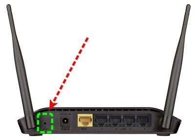

Tente resetar* fisicamente o roteador:
- Com o D-Link ligado na tomada e ele terminou o processo de inicialização (2 minutos após ligá-lo)
- Localize o botão (ou orifício) "Reset", ele é redondo e fica na parte de trás do roteador
- Com um clipe de papel, mais ou menos reto, use-o para pressionar o botão "Reset" por 10 segundos
- Solte o botão "Reset" depois dos 10 segundos. O roteador reiniciará e levará até 15 segundos para finalizar o reset. Quando a luz "WLAN" na parte frontal do aparelho parar de piscar, significa que o processo de reset terminou e o roteador estará restaurado para as configurações de fábrica. O nome de usuário padrão após o reset é "admin", já a senha deve ser deixada em branco
