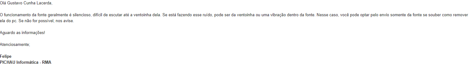

Concordo com o @MatheusRFC, acione a garantia. Inicialmente eu pensei se CoilWine, que é algo incomum, mas considerado normal, mas esse barulho ta me parecendo o fan da fonte encostando em algum fio.
Mantenha o tópico atualizado com as ações da Pichau.
Boa sorte!
