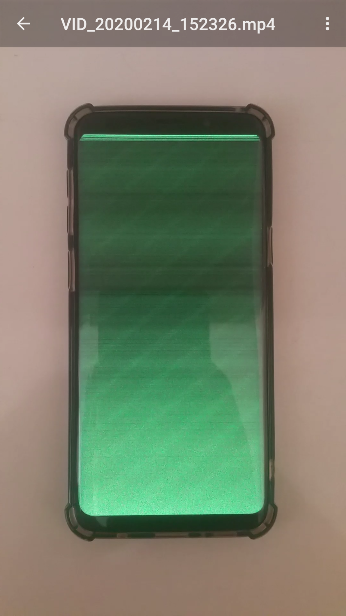

Bom dia. O meu tb ficou com a tela verde do nada em 11/2/20. Em alguns momentos, por breves periodos, aparece a tela normal e depois oscila entre verde e branca. O engraçado é que o despertador, q tem fundo preto está perfeito. Não consigo dar nenhum comando no telefone. Preciso fazer backup de fotos e não consigo por não conseguir visualizar os comandos.

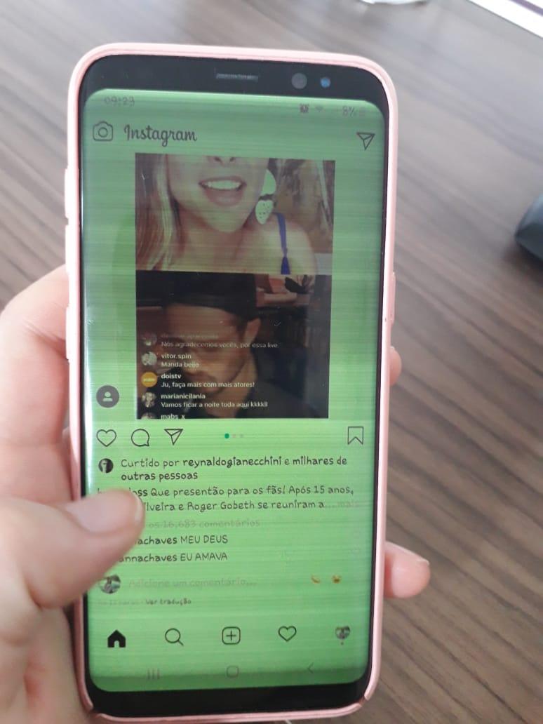

Meu é um s9+ comprado 10/2018, nunca deixei cair, muito cuidado. Começou o mesmo problema, funcionava a tela mais ficava verde, era de vem em quando quando usava o sensor de colocar no ouvido em uma ligação, voltava em um toque no power, agora está está bem mais constante, quando aperta ompwer ee rapidamente aaperta novamente acontece, espera uns 5 segundos e volta ao normal. Agora está muito constante, isso é *****, atrapalha dms, começou umas 3 semanas atrás

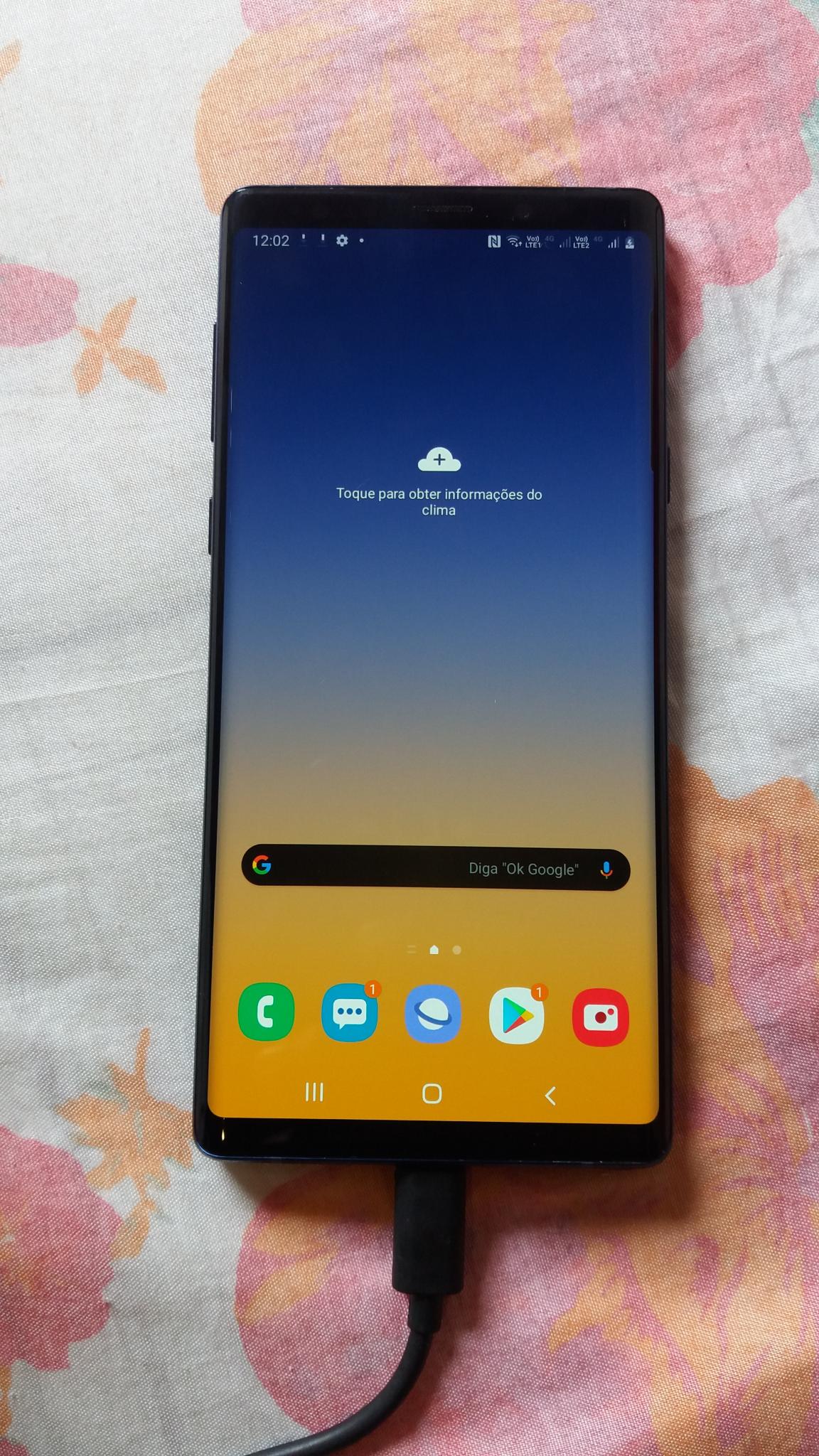

Na sexta-feira 10/04/202020141231_210314.thumb.jpg.a37f372494cfce337b5e8f2634f6689a.jpg aconteceu com meu galaxy note 9 do nada a tela começou a piscar e depois ficou verde que não dava para mexer em nada . Mas na segunda eu liguei o aparelho e aí já dava para ver um pouquinho as opções na tela, dai eu resetei e até o momento parece que resolveu 100%.
