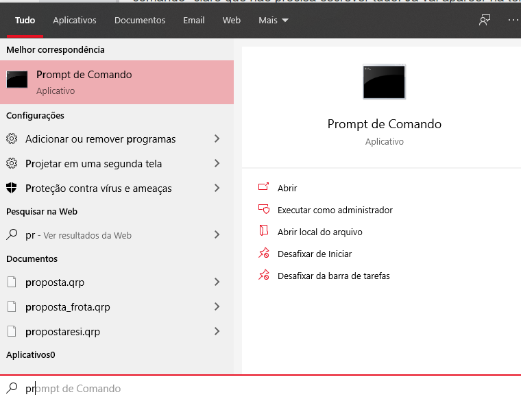

Você pode rodar o programa direto no executar do Windows, e no seu caso serviria até. Mas em geral você abre uma janela de comando, rodando Windows+R e CMD e ENTER. Isso porque a janela de execução de seu programa fecha ao final do programa e isso pode deixar o usuário inseguro. Um outro caminho, mais comprido, aperta iniciar e escreve "prompt de comando" claro que não precisa escrever tudo. Já vai apareer na tela:
Na janela que vai abrir, a tal  "Prompt de comando" você digita o nome do seu programa. O nome completo.
É essa sua dúvida? Viu a janela que eu postei com a imagem do terminal rodando isso?

Talvez pudesse explicar o que não está conseguindo. Seu IDE vai usar o compilador externo para gerar um arquivo executável. Só isso. Ele fez isso? Achou o executavel?
Achou onde abrir a janela do prompt de comando?
Viu a imagem que te mostrei com as 3 janelas abertas?
