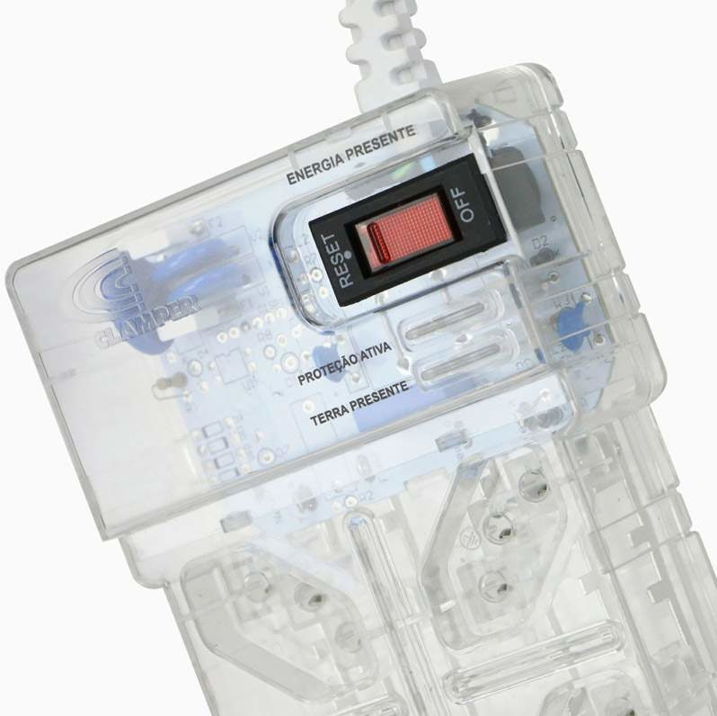

Chegou o Clamper de 8 tomadas.
Testei ele num dos amplificadores que já chegou, liguei provisoriamente numa tomada não aterrada (ainda não comecei a reforma do cômodo para troca das tomadas e fazer o aterramento). E assim que encostei em partes metálicas da guitarra veio aquela sensação de formigamento, de choque leve.
Como sou curioso e pra mim tudo tem que ter uma explicação, porquê isso ocorre faller?
Ligando o aparelho direto na tomada não ocorre nada, mas colocando o filtro de linha na cadeia deu choque.
Cheque se suas tomadas dai estão com a polaridade ou posição de cada fio ligadas de modo correto. Só tem um e em uma tomada/plugue com 3 pinos fica impossível que invertas a mesma, desse modo colocando o fio fase no lugar que deve estar..
Correta distribuição dos fios em uma tomada de 3 pinos, vista de frente, do lado em que se insere o plugue.
A inversão do fio fase pelo fio neutro, embora garanta que seu equipamento se mantenha operacional, pode apresentar aumento na sensação de choque ao se tocar no gabinete. Tanto maior essa sensação quanto,  maior sua conexão com a terra ou massa do planeta.
Piso frio, calçado de couro, pés descalços etc podem aumentar essa sensação..
Quando existe aterramento ligado a carcaça dos equipamentos ocorre a equipotencialização entre carcaça e aterramento evitando o aparecimento dessa corrente que estabelece a sensação de choque.
Chegou o Clamper 8
Como o fio do Clamper é tripolar, e a tomada onde liguei provisoriamente é bipolar, tive de usar adaptador, mas com os choques que levei eu deixei o filtro de lado e o equipamento tô ligando direto na tomada; e sim, é piso frio (cerâmica), e eu tava calçado com chinelo de borracha rsrsrs, foi só encostar o dedo na corda da guitarra e veio aquela sensação de choque, toquei também no amplificador, e mesma coisa.
Para desencargo eu liguei o amplificador no antigo filtro Clone F8, na sala, na tomada aterrada e foi normal, sem choques.
Em breve vou reformar o outro cômodo e lá vai ser tudo tripolar e aterrado; só não levei adiante porque não consegui nem usar o passa-fio no conduíte; como vai ser feita pintura geral, vou mandar quebrar a parede e passar um conduíte para o aterramento, é o jeito
Atualizando: troquei a tomada antiga por uma nova tripolar e fiz um aterramento meia boca mas ligado na barra enterrada no quintal.
Esse local é apenas provisório enquanto não começo a reforma do quarto onde ficarão os equipamentos e será feito o aterramento, passando fio pelo conduíte dentro da parede como deve ser.
Notei que o Clamper não tem uma coisa que o Clone F8 tem, um led que indique a presença do aterramento; o Clamper só tem um led transparente que indique estar ligado, o Clone tem 2; fica a sugestão pra Clamper implementar isso.
55 minutos atrás, icefly disse:
Compre o Clamper correto e terás o que desejas..
