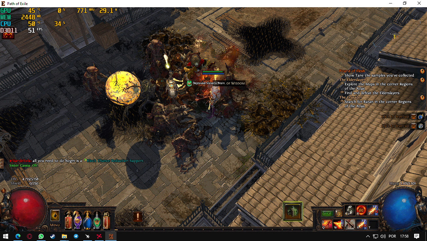

Seguinte pessoal eu tenho um i3 4160 com uma fonte EVGA 430W 80 plus e usava uma r7 260x, como o seu desempenho já não estava mais satisfatório resolvi comprar uma RX570. Instalei a placa e fui testar em alguns jogos, porém notei que ainda tinha muitas quedas de fps e o desempenho não melhorou muito em relação a placa anterior, imediatamente pensei que o processador está gargalando a placa, porém pelo MSI Afterburner comecei a notar que o consumo da RX 570 fica em torno de 20 - 40 W, e a placa não chega a nem esquentar fica entre 40 - 50 graus, será que é a fonte ou é problema do processador mesmo?

coloquei a r7 260x de novo, e o desempenho dela esta igual a rx 570, realmente algo esta gargalando o sistema só não tenho certeza do que é ainda.
