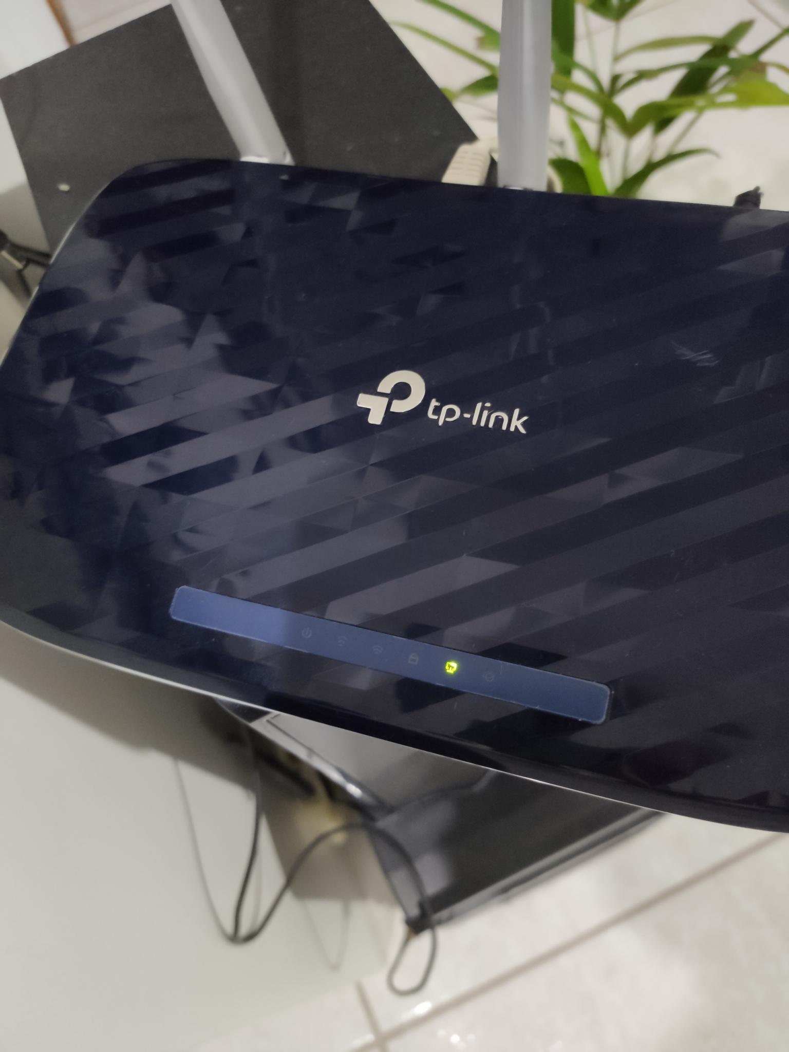

Comprei um C20 bloqueado de operadora (uma idiotice) e não tinha acesso a absolutamente nada no roteador. Peguei a Firmware no site oficial da tplink usei o TFTP para fazer a atualização, porém não sei que aconteceu nesse processo que o roteador agora liga e as luzes não acendem, se eu plugar o cabo de rede acende, mas se eu tirar fica todo apagando. Nem o Power acende. Enfim perdi o roteador? Isso já aconteceu com alguém? Alguém tem uma dica?

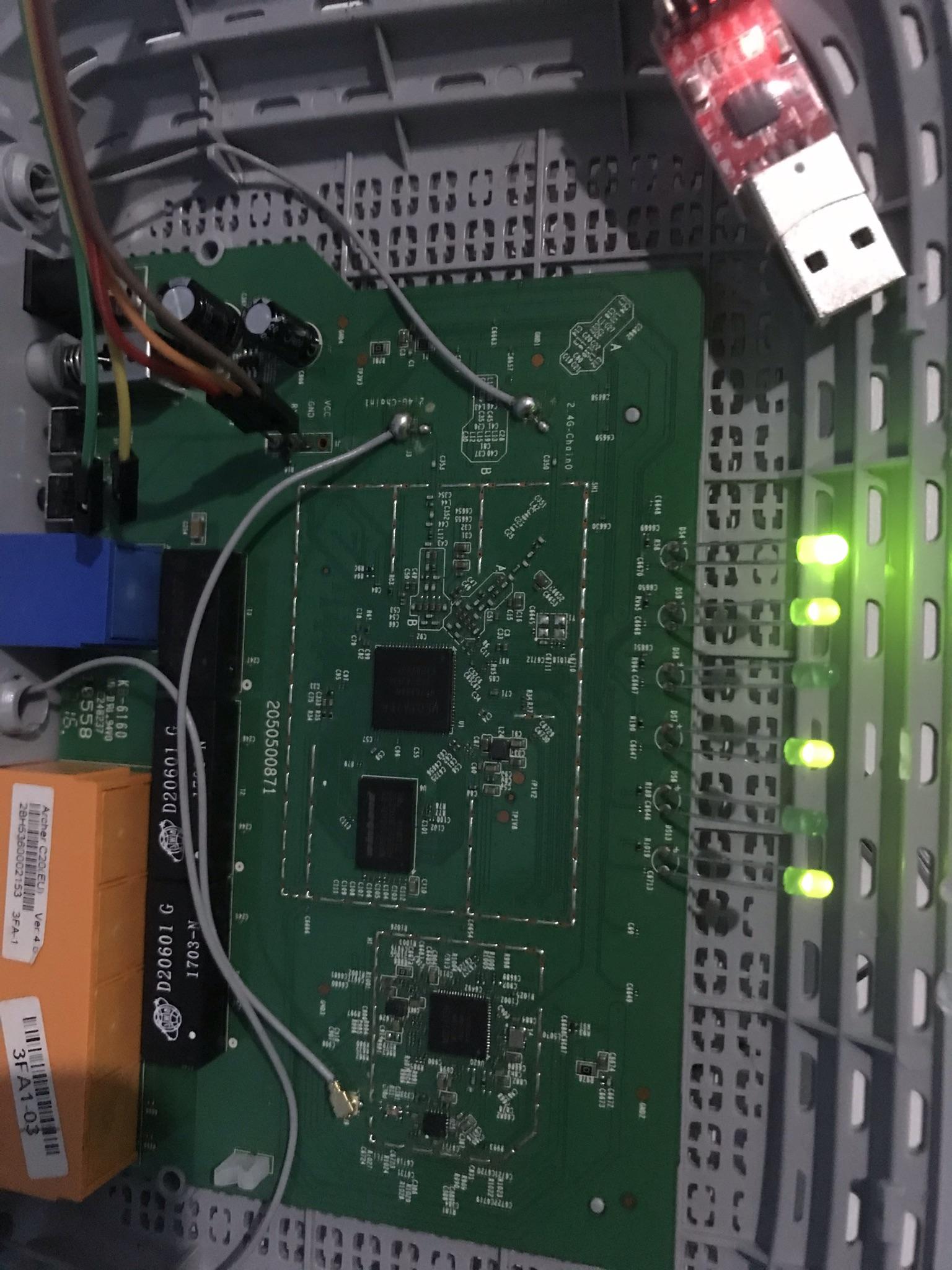

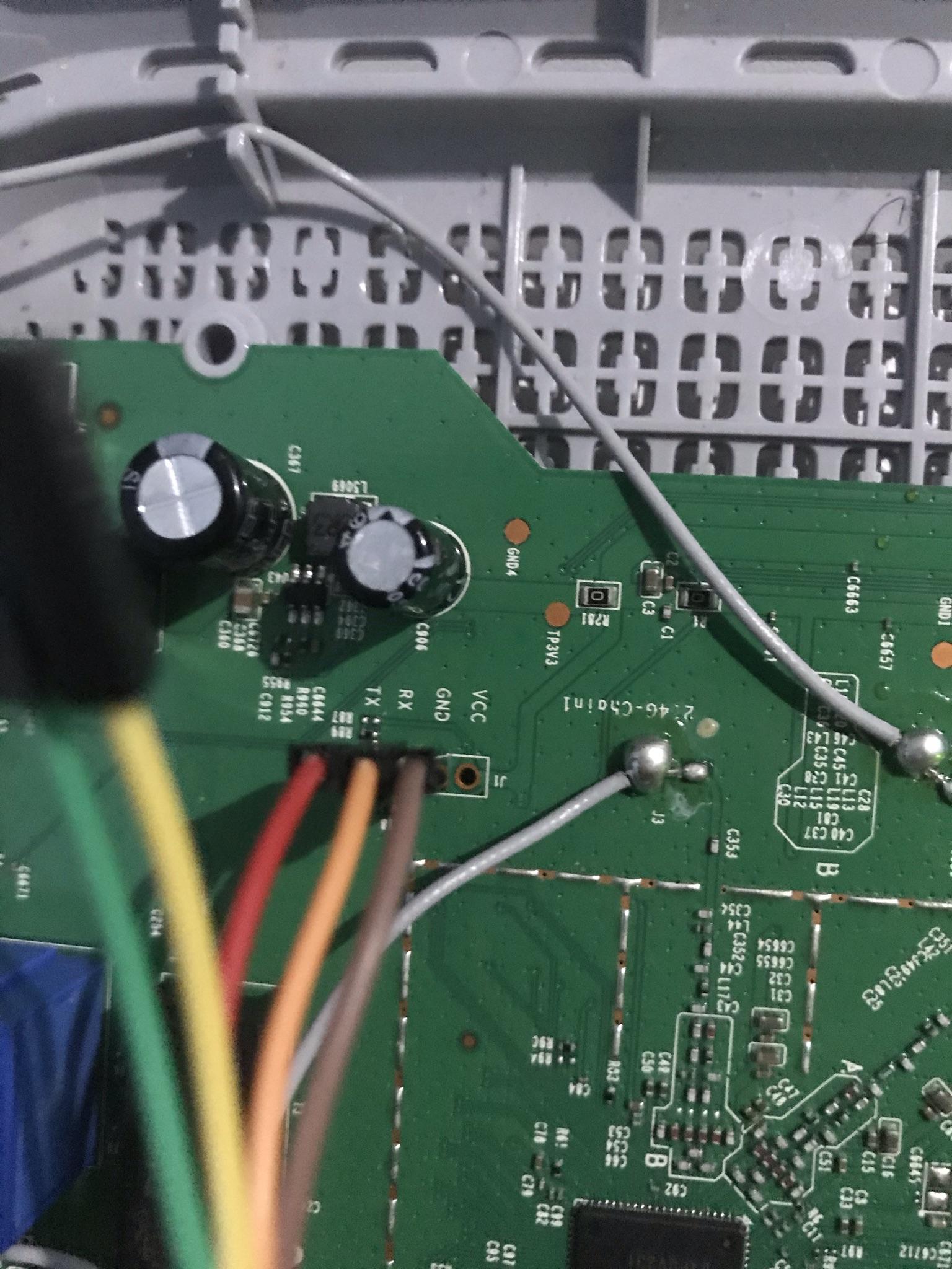

@Alexandre Vogt agora de tarde consegui fazer ele votar a vida, usado a Placa USB Serial TTL CP2102 com a pinagem soldada na placa usando o software WinAgents para o servidor e o PuTTy. Tentei gravar da TP-Link e não tava gravando tentei da OpenWrt e foi, tem uns tutoriais em inglês fazendo o procedimento.
Sobre o TTLesse link é via TTL nesse não fiz os comandos porque não deu, mais foi gravada a firmware do OpenWrt. Agora estou vendo com votar para original TP-Link.
