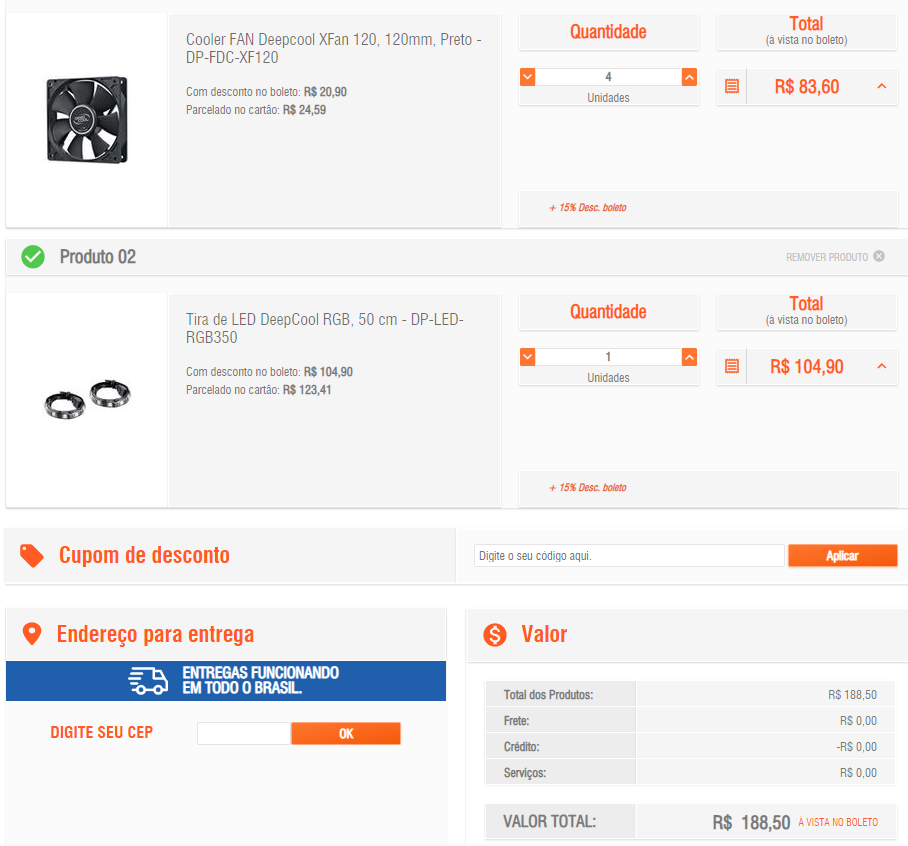

@Daniel Tersariol Olha só como eu sou do bem:
adicionado 7 minutos depois
A tira já vem conectorizada. Só plugar na sua controladora.
adicionado 9 minutos depois
4 ventoinhas de alta qualidade, uma fita de led RGB de 50 cm conectorizada da melhor qualidade (tem outras muito mais baratas por aí, pode procurar se quiser), pagando menos do que você tinha encontrado.
