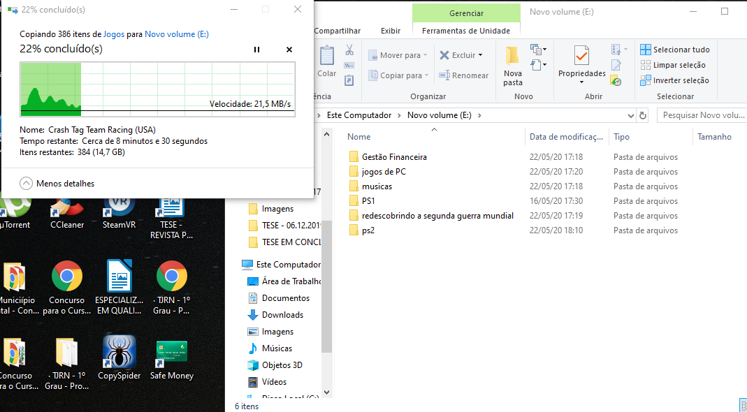

Comprei um SSD da china, a marca é Goldenfir, o modelo é o T650-240, conectei fiz a primeira formatação, e quando fui transferir os arquivos tive uma surpresa, a velocidade da transferência estava em 17 MB/s, fui pesquisar na net sobre isso, usei o diskmark e o diskinfo e eles dão que o SSD esta com a saúde ótima, comprei outra case, desta vez com USB 3.0 testei em outro SSD ADATA que tenho aqui e a velocidade media de transferência estava em 90 MB/s, quando coloquei o Goldenfir a transferência foi para essa faixa, mas logo desceu e permaneceu constante em 17 MB/s novamente, então vim aqui encarecidamente pedir ajuda a vocês, o que pode ser? tem como resolver o problema? como eu faço?
Já vi muitos videos falando desse problema em SSDs antigos, mas este é novo e só liguei umas 10 vezes para testar, apresentando o problema desde a primeira vez.

A placa-mãe é uma ASUS H81M-K, estou transferindo do HD para o SSD, que é SATA 3, como dito anteriormente no outro SSD ADATA que eu tenho aqui a transferência do mesmo arquivo bateu uma constância de 90 MB/s
fiz mais 2 testes

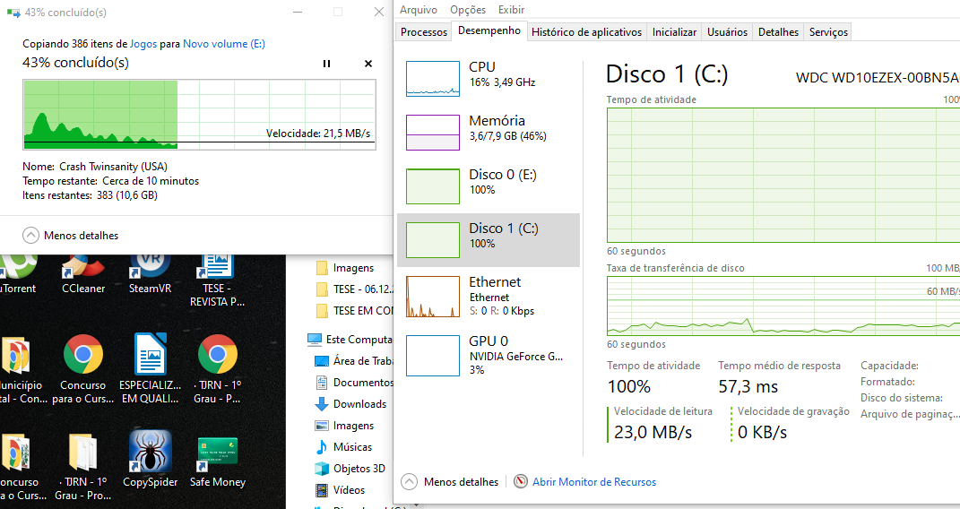

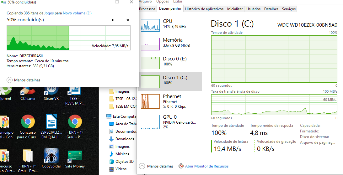

segue como cada disco se comporta durante a transferencia, Disco 0 HD, Disco 1 SSD:

note que a velocidade de transferência esta bem maior do que a velocidade com o outro ssd, o Goldenfir, e também apresenta maior constância, a curva verde no caso do Goldenfir  fica subindo e descendo.

outra observação, quando passo o mesmo arquivo do SSD para o HD a velocidade é bem mais rápida, não sei se isso pode dizer muita coisa, mas preferi, dizer também:
