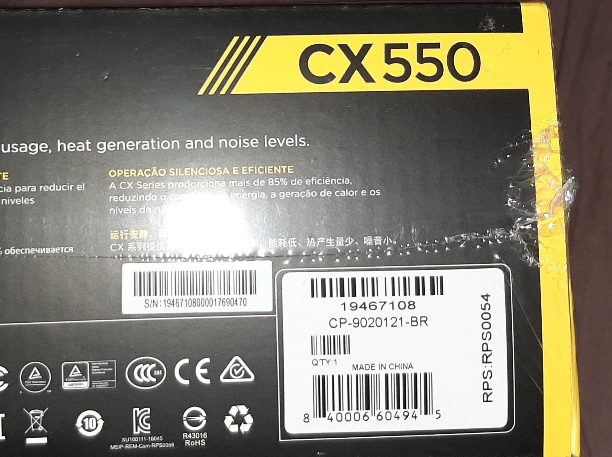

Olá pessoal. Eu tenho essa cx550 aqui que comprei dia 9 de junho. Sera q ela faz parte do lote defeituoso? Devo procurar o rma fe imediato ou posso ficar tranquilo? So estou esperando a placa de video pra.montar o pc. A fonte ainda esta na caixa e lacrada.
Segue abaixo a foto da caixa, nao sei identificar qual é o lote
Obrigado
23 minutos atrás, SherlockDwayne disse:
Obrigado
Aparentemente o lote é 1946. Ficar tranquilo, acho que não dá, mas não vi nenhuma fonte desse lote com problemas aqui no fórum. Por outro lado, acho que não tem como abrir RMA num produto que você nem testou ainda, e o prazo de arrependimento já passou. Penso que vais ter que montar o PC e testar na prática.

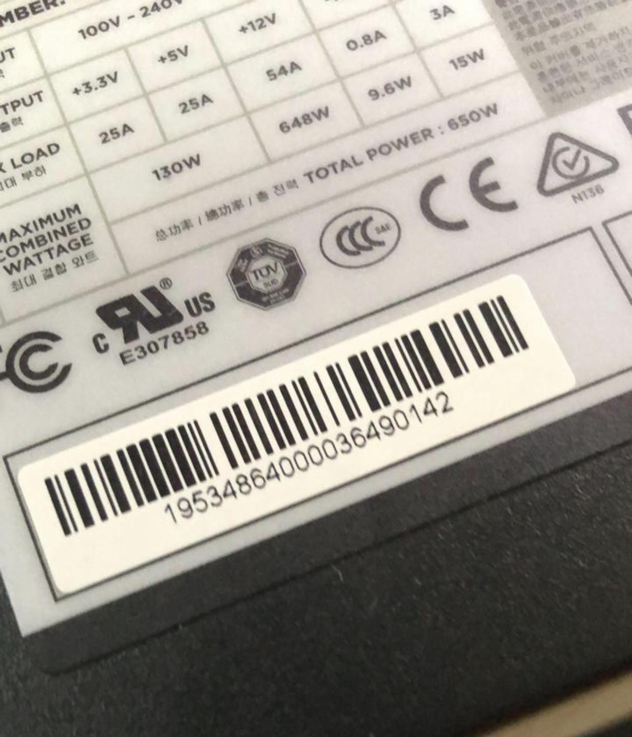

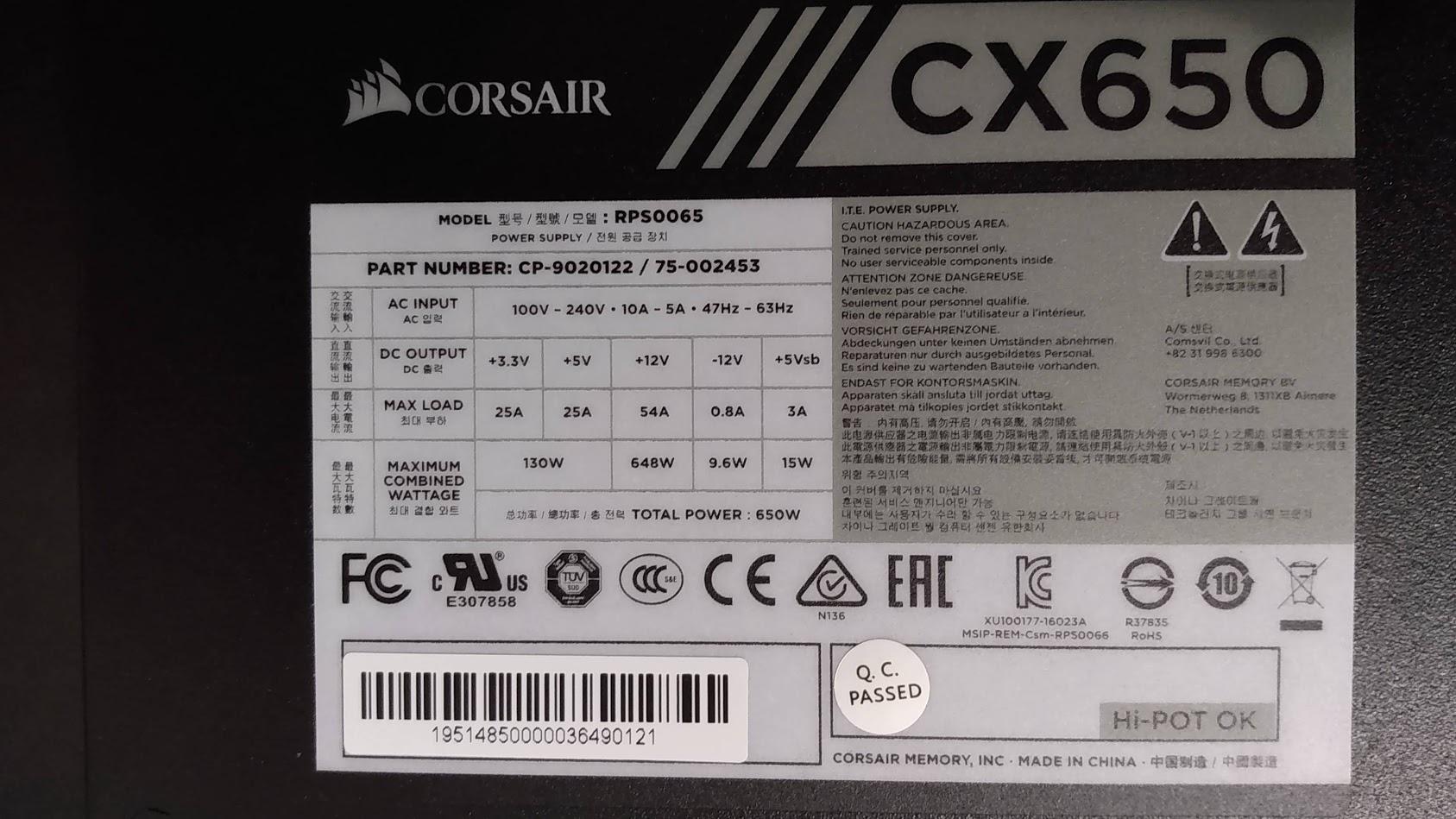

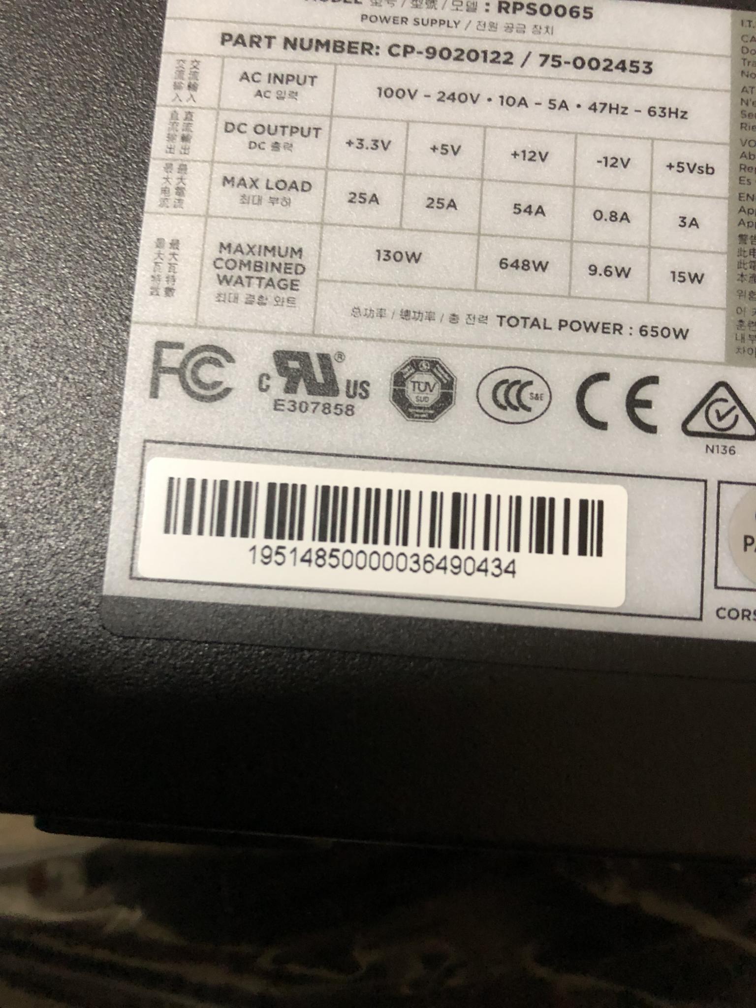

Galera, minha primeira fonte da Corsair cx650 mandei pro RMA da pichau e ficou 1 mês com eles lá. A minha primeira fonte que deu problema e foi pro RMA da pichau foi de numero de serie 19534864 (como vocês podem ver na imagem abaixo. Depois de ficar um mes no RMA da pichau eles me mandaram uma nova que chegou hoje. O numero de serie da nova é 19514850 como vcs tambem podem ver na imagem. O que vocês me recomendam a fazer? Essa nova é confiável? Abraços e aguardo uma resposta.
