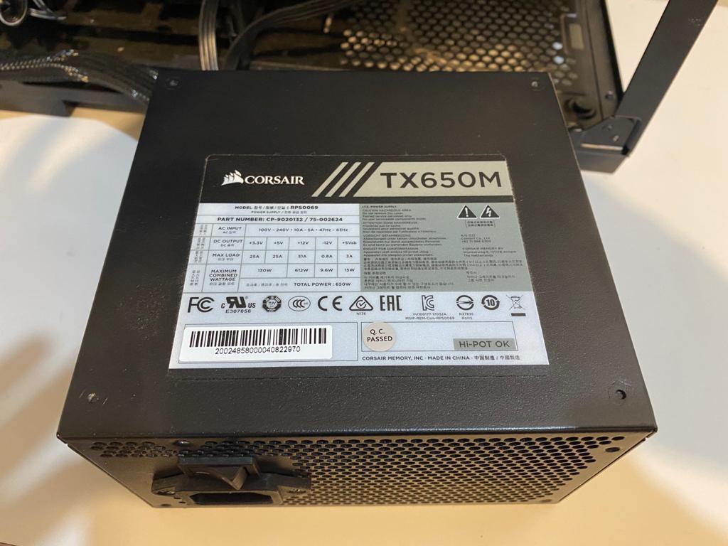

Boa tarde pessoal, comprei essa fonte (https://www.kabum.com.br/produto/91023/fonte-corsair-650w-80-plus-bronze-cx650-cp-9020122) semana passada e montei ela na sexta-feira dia 05/03. Fiz a montagem correta, tudo em ordem, computador ligou e usamos normalmente na sexta-feira. Hoje, fui ligar o pc e nada. Não da nem sinal. Ascende somente a luz da placa de vídeo e quando aperto o botão power, apaga a luz e não liga nada. Sera que pode ser esse problema?
Ela é do modelo RPS0065 que falaram que deu defeito. O número do lote dela fica onde? Eu ainda não desmontei para jumpear e ter a certeza que é ela o defeito.
Edit: Acabei de achar o numero do codigo de barras: 2038485xxxx
