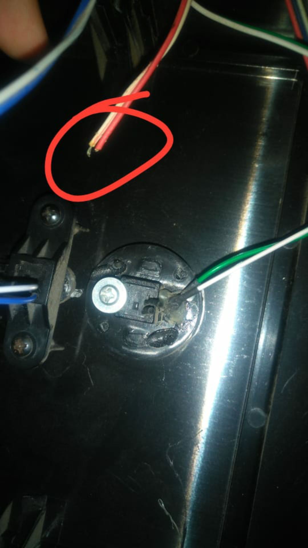

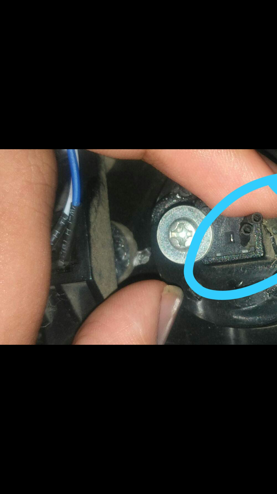

Screenshot_1f7183b_20200613-121723.thumb.png.a9a31e70fefcb589f5af5be9a45917aa.pngBoa tarde, ontem eu desliguei meu computador normal, e quando fui ligar hoje ele não ligou (nem ascendia o led do iniciar)
Já fiz o testar jumper na fonte e ta tudo certo.. O que pode ser? Também tem um dois fi, um vermelho e um branco que não estão conectados
Ele starta na chave de fenda?!
Quanto aos fios soltos, com certeza não era pra estar assim. Tem que ver de onde eles são, qual é sua função.
@Phoenyx Eu não sei como funciona esse start por chave de fenda
Enquanto aos fios soltos tem um lugar que encaixa eles e eu encaixei mas ainda assim sem resultados
Olá, esses fios 'vermelho e branco' são do gabinete, certo? Então, isso já aconteceu comigo, dos fios simplesmente 'quebrarem' no botão power. Como eu não queria gastar dinheiro eu só tirei o botão power e conectava o fio branco com o vermelho bem na ponta por 1 segundo e o pc ligava. É uma solução!

Tente dar um toquezinho com a ponta do fio vermelho na ponta do fio branco. Eu ligava meu pc assim antigamente ewuheuwheuwhe, mas funciona!
@Andrei Heerdt Sim, se as pontas soltas dos fios vêm do painel (chave on/off) e as outras extremidades estão encaixadas na MB conforme a gravura abaixo, basta encostar as extremidades dos fios como citado que o PC deve ligar.
