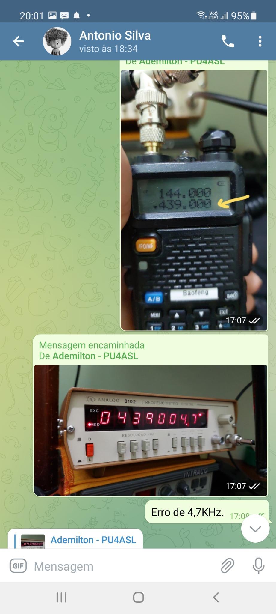

Recentemente precisei usar a entrada UHF deste instrumento e me deparei com variações  e valores incorretos no display.
As variações se devem aos cabos de par trançado que utilizaram na montagem, eu substitui estes cabos por cabos coaxiais blindados, troquei o cabo da saída do Prescaller que vai a placa lógica e o cabo da tecla de filtro de 100KHz.
As cores destes cabos eram Azul Claro e Preto
As medições ficavam instáveis, havia uma diferença na medição da freqüência, eu injetava 190.350MHz ele me mostra 190.311 MHz, após a troca dos cabos isto normalizou.
