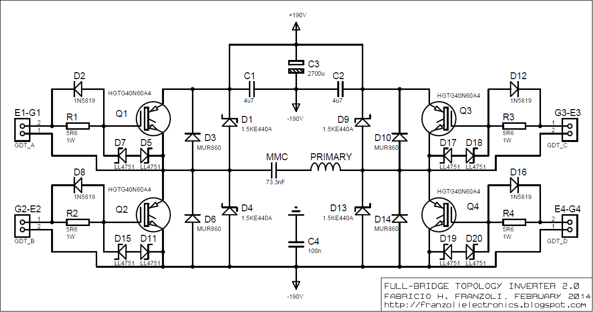

bom creio que isso seja o que você pediu:
905838_762567067107013_569513209779617602_o.thumb.png.9f9d3acfec6392db173eaa4a11072ff0.png
Esse é um projeto menor do que o que eu quero mas é no estilo do o que eu quero.
Sim pra um inversor esta topologia é válida. Mas cadê a relação com bobina de tesla que alguém já fez?? Ou você vai fazer por sua conta e risco? E com conhecimentos limitados? E cadê a relação com áudio? É disso que tô falando, entende? Meus calos estão a disposição sim mas ajuda nóis aí um pouco.
Em tempo: o que mostrei está mais completo pois mostra o controlador.

Este é o projeto completo:
https://m.facebook.com/photo.php?fbid=821790117851374&id=747399905290396&set=a.816365545060498
Bacana. Só não consegui identificar se há modulação pwm baseada em áudio. AM não é devido aos circuitos lógicos
Obviamente ao visitar o face do autor (não visitei) você já perguntou algo pra ele, certo? Como não visitei, não sei se tem relação com áudio.
10492359_821790117851374_546412730049739
Pelo video que mostrei, teorizo que o som é a própria freq do áudio - ndv com AM. Algo como uma onda retangular com dutty cycle fixo. Isso torna o projeto + simples. Basicamente é só separar a freq ou sinal de um instrumento e 'enquadrá-la' e aplicar no gate dos mosfets. Mas isso é só insight áudio visual e técnico, ok?

Ainda não entendi essa história de "full bridge retifier" na bobina.
Ela é um transformador e, como tal, precisa de corrente alternada (no caso onda quadrada) para transferir energia para o secundário (a própria bobina grande.
É por causa que para chavear para o primário usa-se uma ponte de IGBTs, e no caso quero usar uma full bridge de IGBTs.
Como na imagem:
905838_762567067107013_569513209779617602_o.thumb.png.0888981c616b730a538f4ad6dd63bd16.png

Agora, quanto ao seu último circuito postado, esse dos IGBTs em pontes, ele é diferente do que você postou antes.
Nesse caso sim é possível usar com a ponte retificadora onda completa, aquela com 4 diodos e um capacitor.
Como na imagem:
Bom.
Até o momento eu não quis participar deste tópico pois acho extremamente PERIGOSO.
Não me entenda mal, é apenas a minha opinião. Mexo com eletrônica há 53 anos e sou formado há 44 anos. Portanto, sei do que estou "falando". Hoje, aposentado, a eletrônica é um prazeroso hobby, que "brinco" diariamente.
Mas vamos lá.
A análise dos circuitos de chaveamento, em princípio, pode-se considerar os dispositivos semicondutores como "chaves".
Em 1987 fiz um modelo full-bridge do comportamento com as correntes nas chaves. Ela usava MOSFETS, mas considerando-se como chaves, você poderá entende-las como qualquer dispositivo de chaveamento, ok?
Tanto as indicações das correntes, como a informação de qual é o primeiro ciclo, não estão corretas.
Segue uma figura que fiz. Analise com cuidado para entender.
Sei que você mencionou que no momento só pretende montar e mostrar, mas é certo, que as chances de montar e funcionar logo em seguida são mínimas, para não mencionar nulas. Aí é que entra a parte de entender o funcionamento do circuito para tentar "botar para funcionar".
Então, aí vai o funcionamento de um circuito "full-bridge".
Em tempo:
1 - A probabilidade inicial de montar o circuito e queimar as 4 chaves são de quase 100%, então considere ter que investir em adquirir mais chaves.
2 - A sequência de chaveamento pode mudar, dependendo se a carga for apenas resistiva, resistiva-indutiva ou resistiva-indutiva-capacitiva (em ressonância, onde o valor da componente resistiva pode criar oscilação amortecida ou sem oscilação) .
