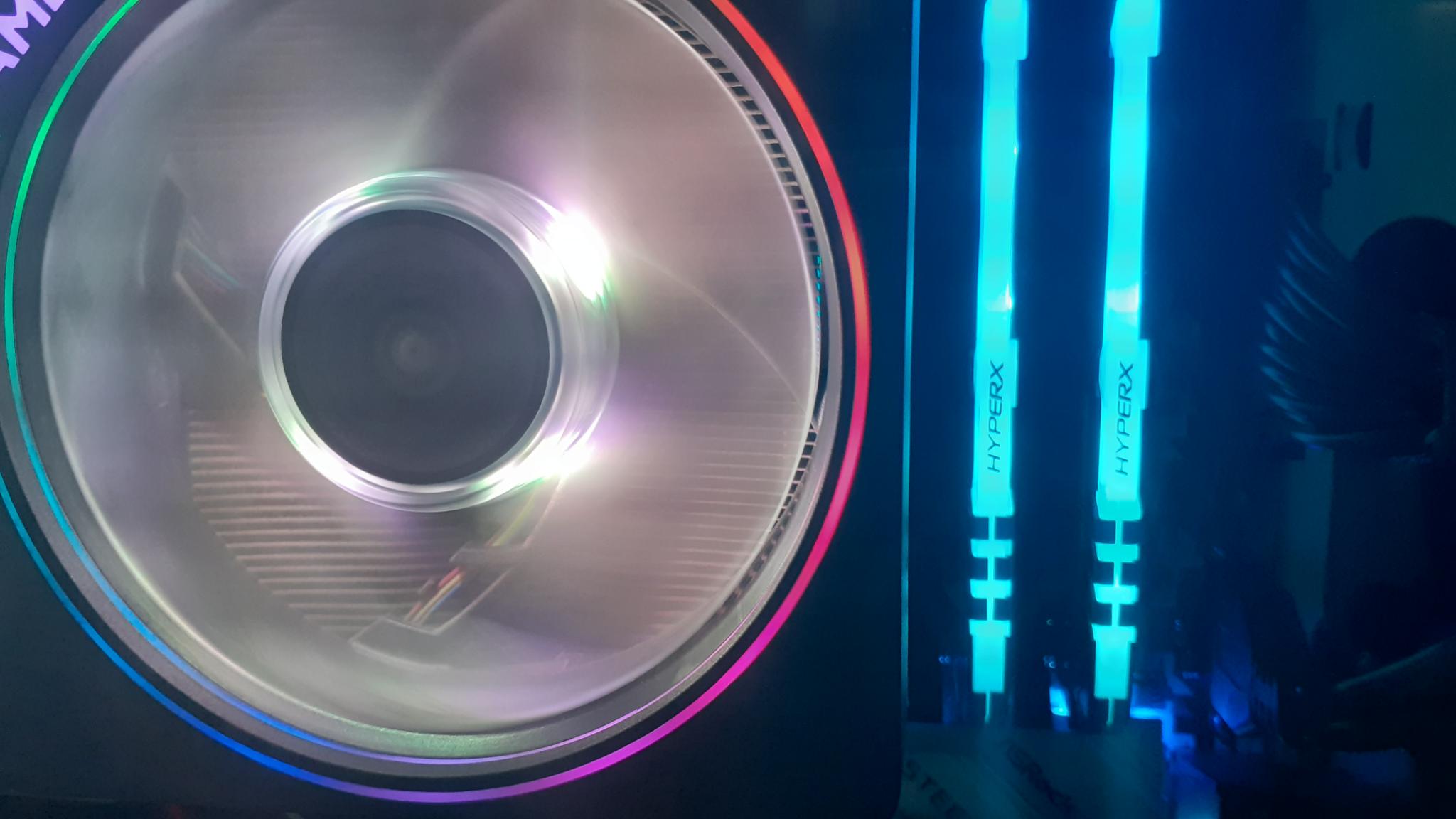

20200912_222223.thumb.jpg.9a50264cb8f995194970bf89c1faa1a6.jpgProvavelmente não vai parecer, até porque eu dei uma pincelada hj... mas entre as arestas ai do dissipador, pincel não alcança. E é de fato onde mais acumulando poeira. No PC antigo era relativamente simples desacoplar o fan do dissipador, desse nem faço ideia de como faz, como também não tem tanto tempo q monteio não quero ficar pondo e tirando o cooler a cada 2 meses, senão haja pasta térmica também depois, fora q eu detesto esse sistema de encaixe, a impressão q da é q pode quebrar se ficar mexendo toda hora.
O dissipador é "aletado" justamente para o ar passar e aumentar a área de troca de calor, uma coisa é certa, a ventoinha não nasceu junto com ele, mas está limpinho, não necessita desmontar. Quem vai determinar a frequência da limpeza são as condições do ambiente, do mais, uma vez por ano é bom abrir, trocar a pasta, limpar o pó, assim evita também de grudar no processador, e quando isso acontece é complicado soltar.
