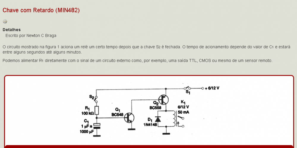

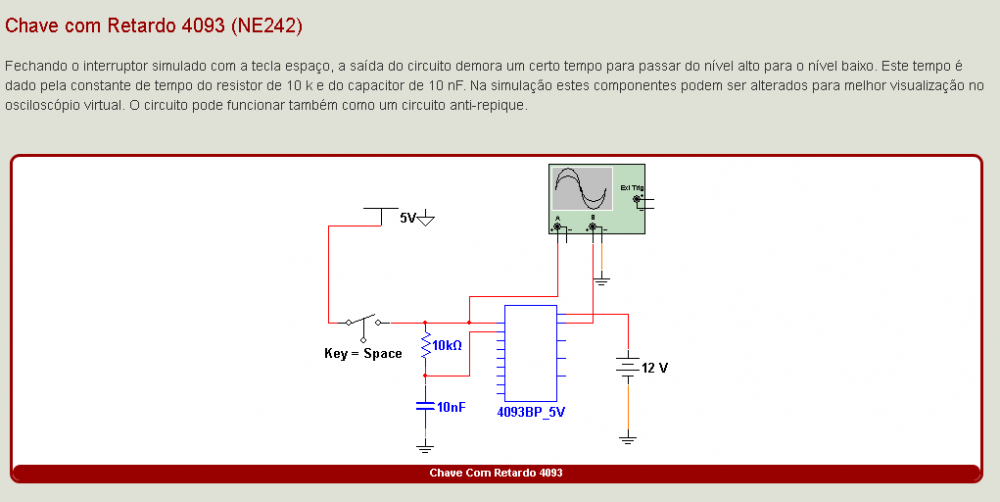

Segue imagem de dois circuitos do Newton Braga , me parece que especificos para CC , e uma opção já pronta custando a merréca de 20 Reais no ML  feito para fechar circuito AC ( apesar de alimentado por CC )

Sendo só pra isso, um resistor e um capacitor resolve.
Já que no módulo de relé já existe o circuito com transistor.
No caso, eu falo do segundo circuito postado pelo amigo @Tito Fisher , mas sem os transistores.
A chave é o seu esp8266-01 e onde está o transistor é o seu módulo de relé.
