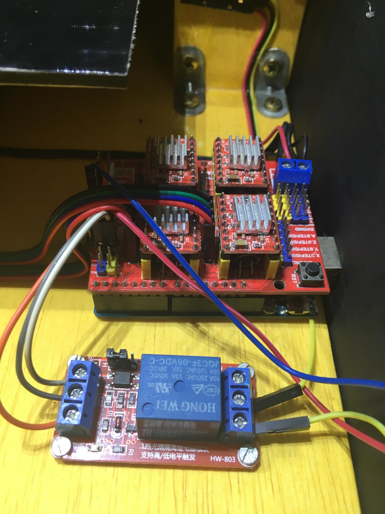

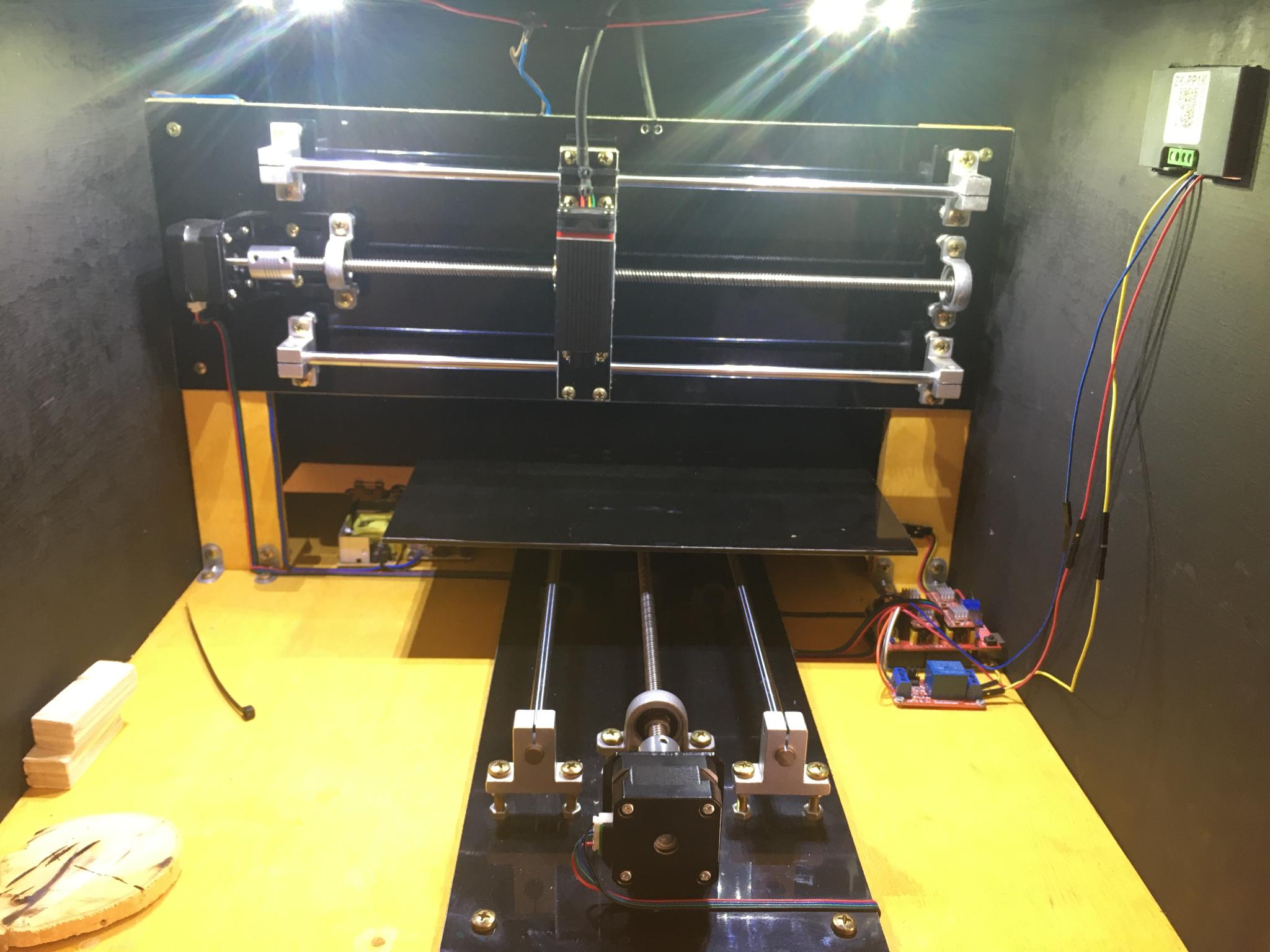

Boa tarde amigos,
Gostaria de uma ajuda pra construir um rele de estado sólido.
Tenho uma máquina gravadora laser que para ligar e desligar o laser utiliza um rele mecânico (muito barulho). Gostaria de substituir esse rele ( recebe sinal nível alto 5v pra ligar) por um rele de estado solido.
A carga (laser ) consome 2 A DC  porém a única coisa o rele liga e desliga é o sinal PWM que vai pro laser.
Entendo um pouco de eletrônica, já montei uns biruleibes e essa maquina é uma das minhas criações.
Obrigado.

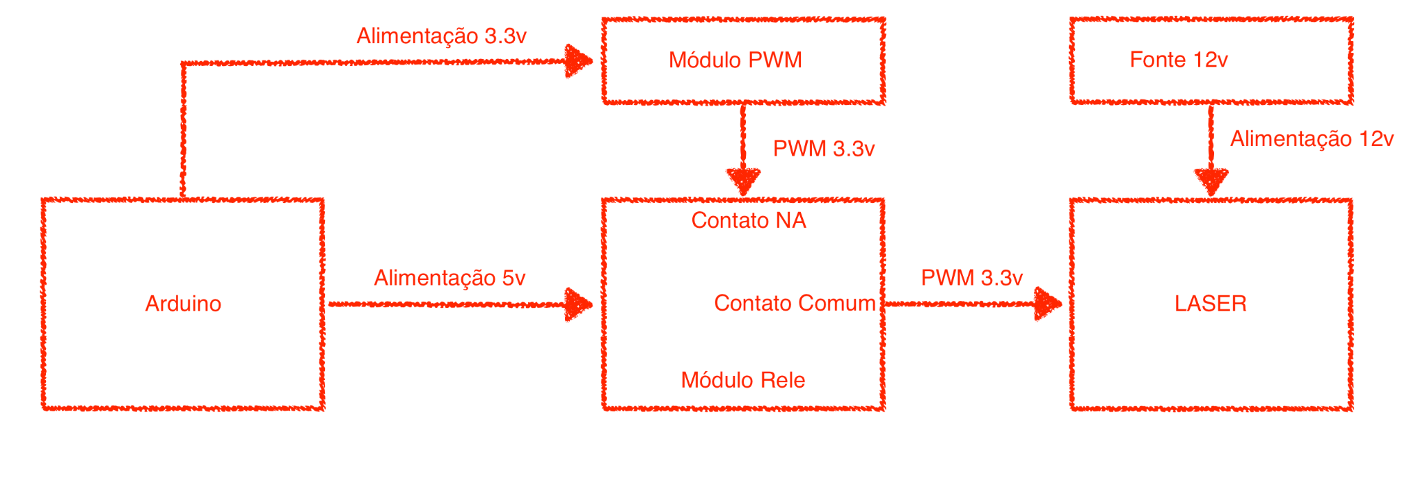

3 minutos atrás, leaokrollew disse:
esquema em blocos .
Como parece não precisar de isolação, você precisa de um simples driver que sim pode ser seu bc. Pra melhor orientação, só mesmo com a presença do seu precioso esquema elétrico completo pra eu copiar e vender... 😁

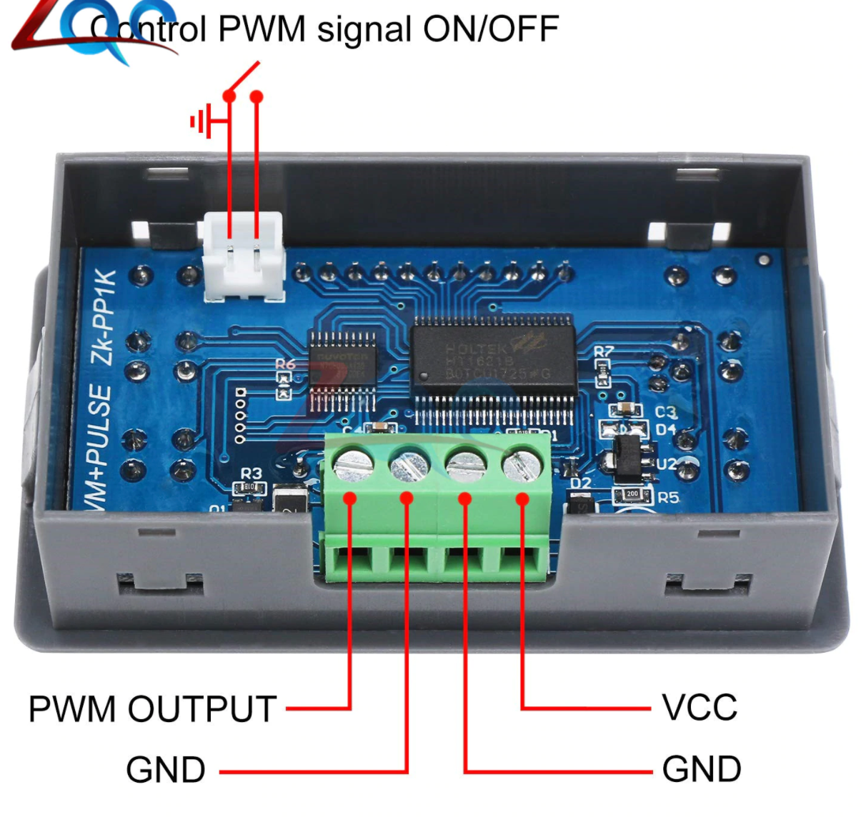

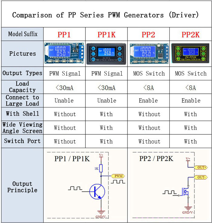

Tava pensando em algo mais simples pois o que quero é fazer um on off no sinal PWM .  Como se trata de uma tensão e potência baixa acredito que um BC 337 ( pois é o que eu tenho aqui ) de certo . Talvez algo similar com esse esquema abaixo.
Matar o pwm é moleza. Minimalisticamente falando, coloque um R em série chute 220 e na saída uma chave pro gnd. Ao ligar, o sinal vira terra na hora.
Mas se o programa for seu, num seria muuuito  + fácil apenas desligar o pwm no sw? Ou desligar a alimentação mesmo que pelo sw  do circuito pwm. Neste caso, um pnp bc327 dá conta.
Este tal zk-pp1k... olhando isso...
Penso que até mesmo basta dar um curto na saída/gnd. Mas não faça isso sem antes medir o R entre C e vcc.
Agora isso...
Signal-Generator-Module-Adjustable-PWM-P
...parece que conversa via serial. Você liga seu mc nele? Sério que ele não tem nenhum comando de enable, disable, on, off ou algo do gênero? (me permiti não ler o pdf dele ok?)
Facilitar a vida... eis nossa missão...😁

4 horas atrás, if. disse:
Agora isso...
O meu controlador PWM ele na parte traseira tem 2 pinos onde posso ligar um contato seco (on off) que ele liga e desliga a saida PWM porém é bem lento a resposta . No meu caso onde o laser precisa ser ligado e desligado rapidamente não funciona pois ja testei . Hoje eu ligo um pino de controle do arduino em um modulo rele 5v . Esse modulo rele corta e religa o sinal do modulo pwm . Veja a foto da traseira do modulo .
Infelizmente não da pra usar esse on off do módulo pois a resposta de ligar e desligar é bem lenta . Parece até que tem um capacitor segurando .... Em fim bolei um circuito vou postar a foto dele queria uma opinião de vocês . Fiz testes antes com um led e funcionou . Já liguei ele no laser e aparentemente funcionou tambem . Gostaria da opinião de vocês.

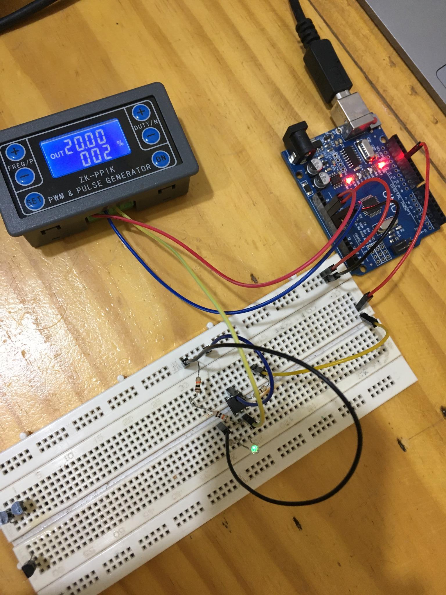

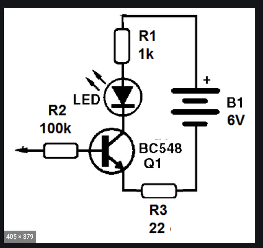

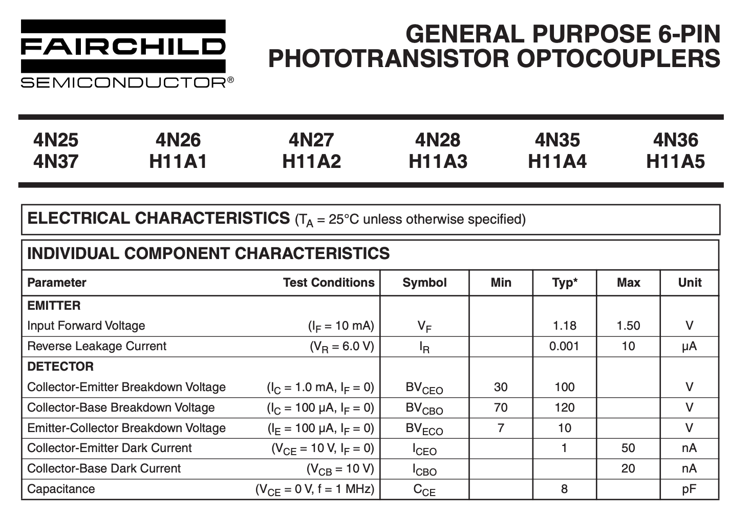

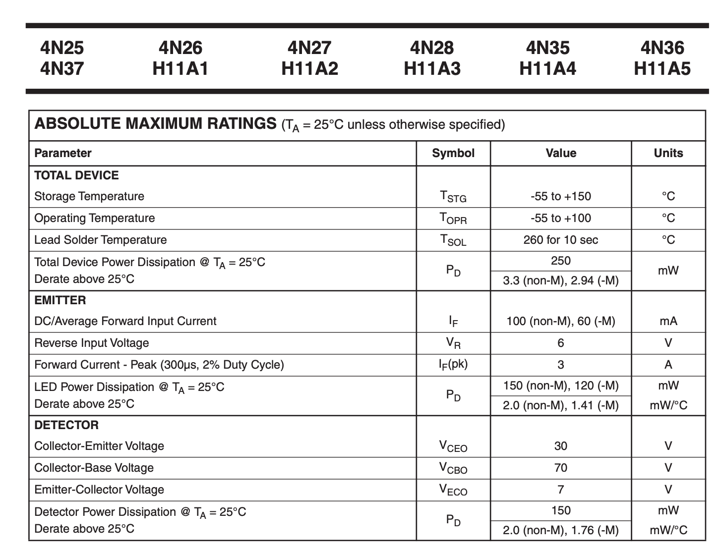

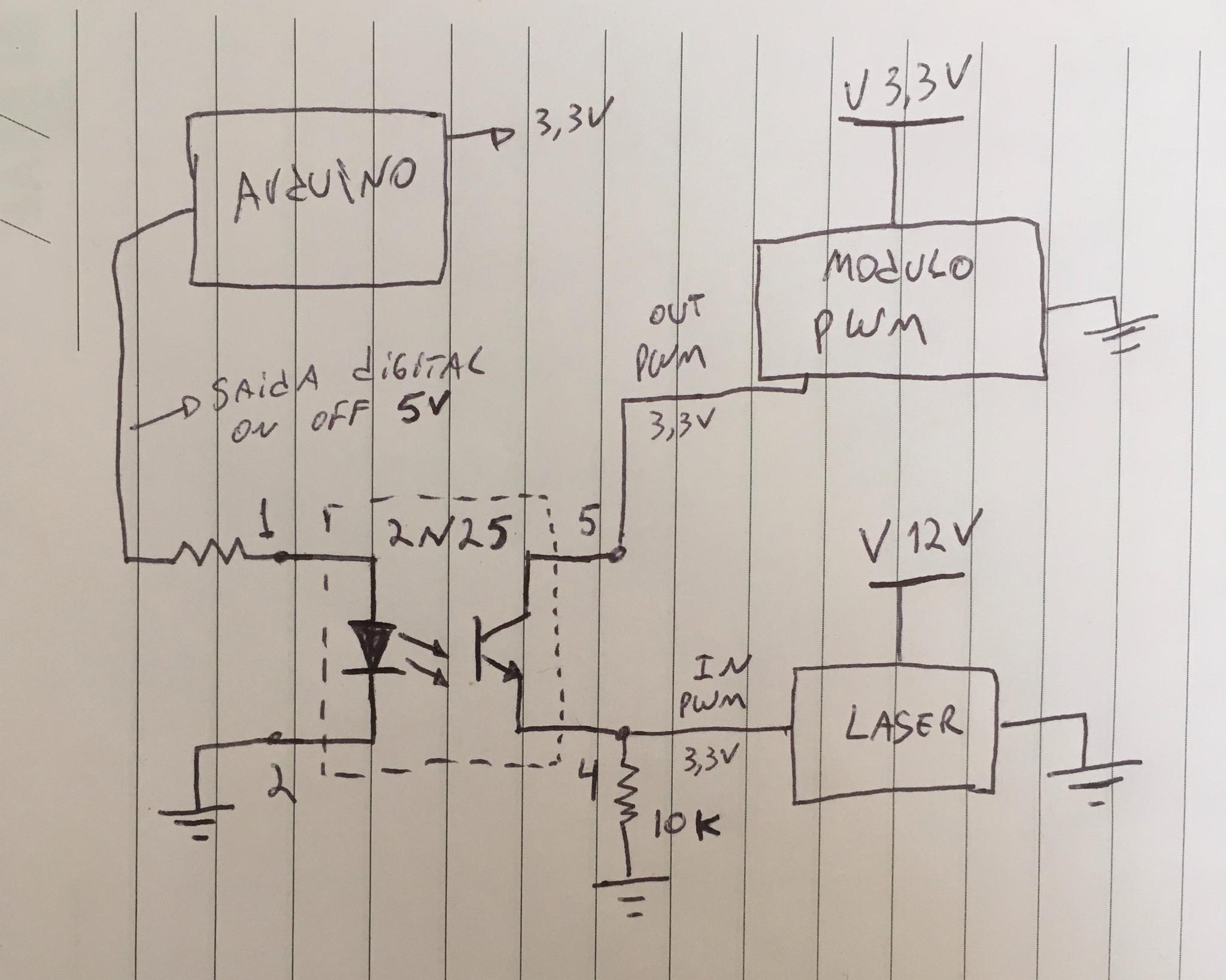

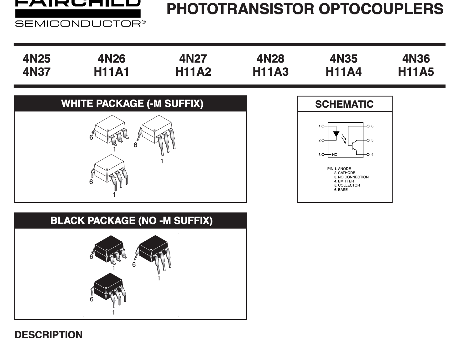

Bom dia amigos. Tive uma ideia meio cabulosa. Tenho certo receio de ligar esse circuito no meu laser e queimar a placa dele devido ao fato de estar trabalhando com 2 faixas de tensão ( 5v pra base e 3,3 coletor) . Então tive uma ideia (n sei se é meio *****) mas em x de usar um transistor comum eu substituir por um foto acoplador ? Com isso acredito que tenho uma boa segurança de trabalhar com essas faixas de tensão e um boa isolação.  vou por um desenho que fiz por favor deem suas opiniões.
Pra eu fazer esse teste preciso de ajuda pra dimensionar o resistor do LED interno do foto acoplador. Eu não consegui entender exatamente qual a corrente dele no datasheet e parece que a tensão varia de 1,1 até 1,5 v . Lembrando que o led dele será acionado por sinal vindo do arduino ( acredito que é 5v ). Esse sinal é tipo on of ( ele que hoje liga e desliga o módulo relé). vou deixar aqui algumas folhas do datasheet.

 Eu enclausurei a maquina para proteger contra os raios Laser . Na frete fiz um visor de vido 10mm ( o oxido de ferro que faz o vidro ficar verde é um filtro pra raios infra red) e cobri os 2 lados com filme que bloqueia 70%

Em 29/10/2020 às 09:42, leaokrollew disse:
Vocês acham que um resistor de 300R na entrada do led do acoplador é muito ?
2 horas atrás, leaokrollew disse:
A tensão da base nesse caso mesmo sendo maior não influencia, pois a corrente ali é baixa devido ao resistor série.
Pra 5V está de bom tamanho.

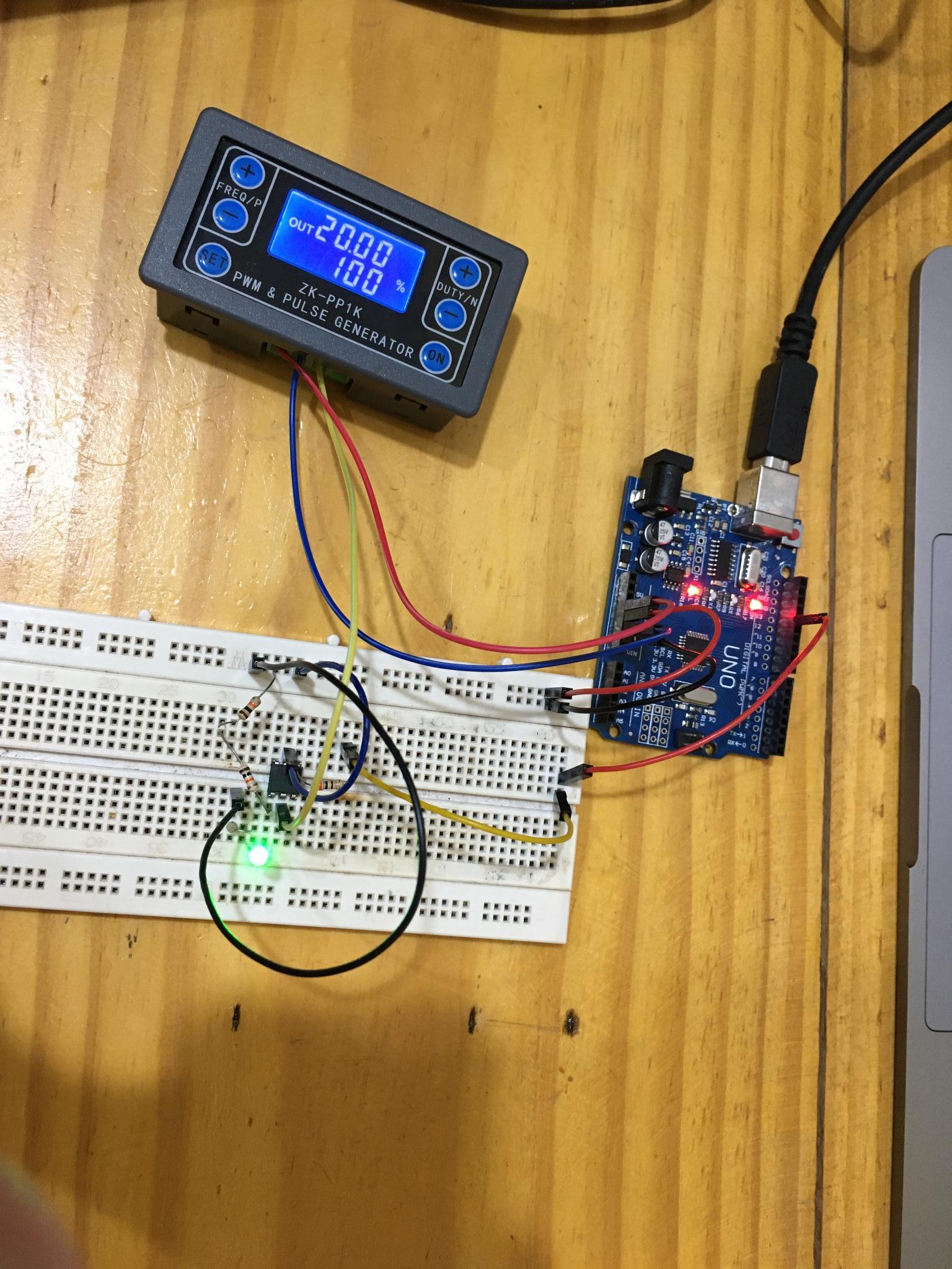

Boa noite, acabei fazendo o teste nesse circuito que desenhei e aparentemente foi um sucesso . A única diferença foi que troquei o resistor de 10K por um de 20k pra aumentar a tensão em cima do resistor . Vou por 2 fotos um com 2% do pwm no led verde e outra com 100% . Também fiz o teste no módulo LASER e deu certo !
No final de semana farei o teste final onde colocarei 2 peças pra gravar . Uma com o Relé comum e outra com esse de estado sólido . Quero ver as diferenças se existe  e postarei fotos e quero que vcs deem a opinião se tem ou não diferenças no resultado final .

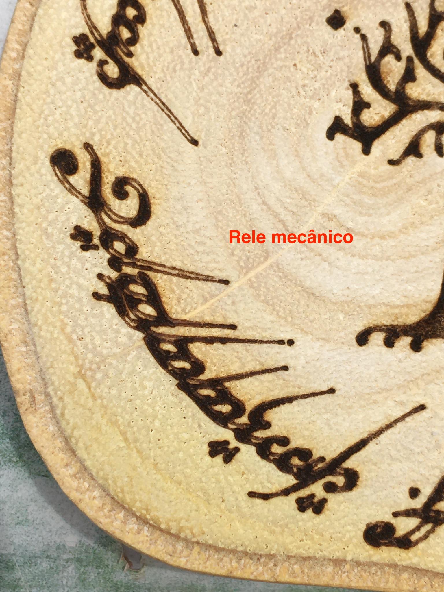

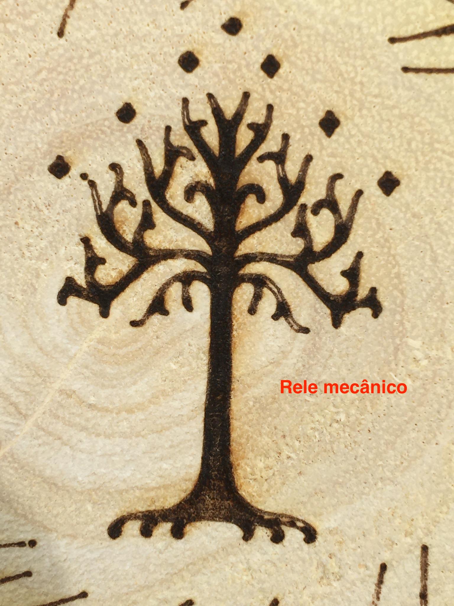

Boa tarde gente. Segue os testes e resultados . Gravei 2 desenhos iguais com os mesmos parâmetros, a única diferença é que um foi com o relé tradicional mecânico e o outro com o de estado sólido .
Veja se vocês conseguem notar alguma diferença entre os resultados.
As 3 primeiras fotos são da gravação com rele comum, e as 3 ultimas com rele de estado sólido .
Gravação durou cerca de 25 minutos pra cada um.
