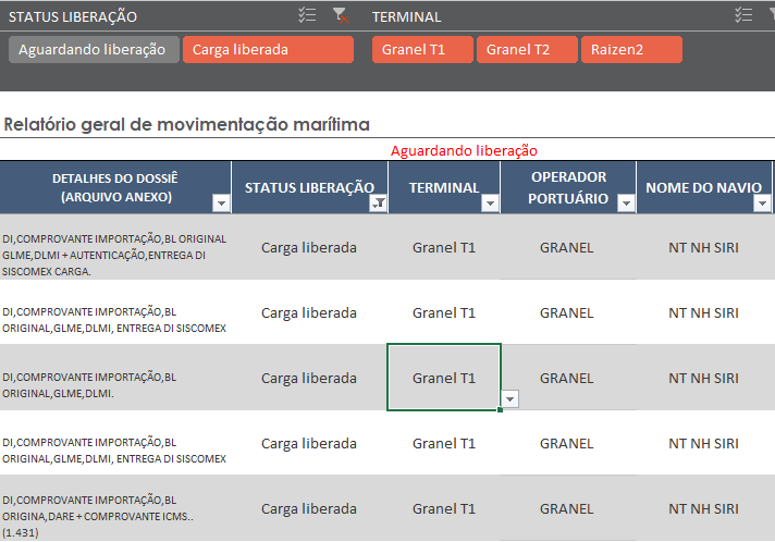

Eu formatei minha planilha como tabela, como faço para localizar a ultima linha preenchida da coluna F sem utilizar codigo vba?
eu estou usando filtros com segmentação de dados ou no cabeçalho da planilha eu vou usar uma célula como referente para trazer a ultima informação da linha.

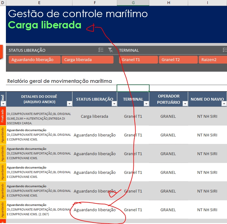

a formula está correta, ela vai retornar a ultima linha, porém, quando você utilizar a segmentação para realizar o filtro o retorno da ultima não fica automático.
Na imagem abaixo, eu filtrei carga liberada e a formula continua retornando aguardando liberação, queria que esse retorno fica-se automatico, sendo que estou utilizando formato tabela.
@RAIMUNDO LIMA DE ARAUJO , Bom Dia.
Como voce não postou um modelo para que possamos testar a formula, então, ajusta esta formula para seu projeto
=PROC(2;1/($F$13:$F$34*SUBTOTAL(3;DESLOC($F$13;LIN($F$13:$F$34)-LIN($F$13);)));$F$13:$F$34)
Confere se é destas forma que desejas
Notei que não agradeceu ajuda dada
usa esta formula coloquei coluna M pois preciso de valor numérico para funcionar
=PROC(2;1/($M$14:$M$66*SUBTOTAL(3;DESLOC($G$14;LIN($G$14:$G$66)-LIN($G$14);)));$G$14:$G$66)
