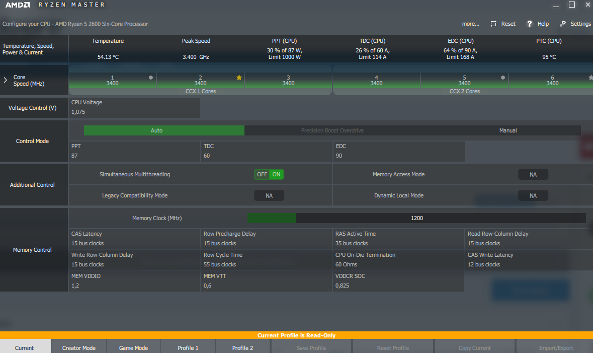

Quarto com ar ligado no mais forte. (Estou sentindo até frio e sou calorento) e acabei de tirar essa print..
Unica coisa aberta é o navegador e o conexão remota para o meu trabalho. (e alguns programas que abrem ao iniciar windows tipo lojas de games e MSI)
alguma coisa errada ?

Vou olhar isso na bios e informo. o Cooler pode ser esse Gammaxx ? Ele tem otimo preço e se isso resolver meu problema, pretendo pegar. Qual pasta termica recomenda ? Você chegou a ver o print que mandei do Ryzen master ? Aquilo está tudo normal ? o PC estava só na area de trabalho e com aquelas frequencias e temperaturas.
