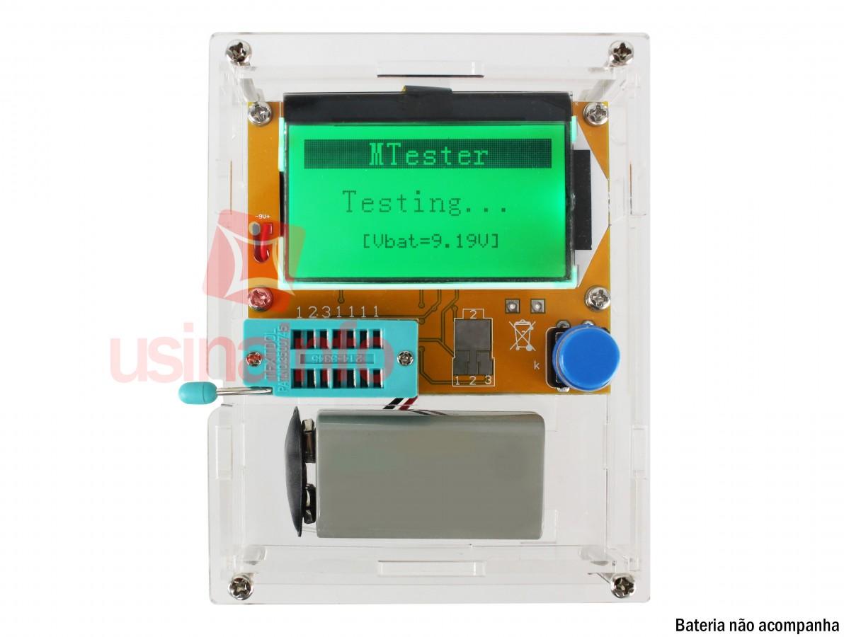

Dependendo do preço do capacímetro, talvez valha a pena dar um olhada num medidor esr lcr-t4, desses aqui
medidor-de-esr-testador-universal-de-componentes-eletronicos-lcr-t4-case-e-manual.thumb.jpg.1df2dedc2f3a9dd04f0fbe1d7d568fe2.jpg
Não tenho como aferir se a medida que ele faz da capacitância é exata mas o que consigo tirar a prova comparando com multímetros (medida de resistores, transistores, diodos etc.) esse aparelhinho é bem preciso. Ele mede indutância, também, mas só a partir de 100uH. E a medida capacitância parece fazer sentido, sempre se aproxima do valor de face do componente.
Lembrei agora: nos transistores, para testar mosfet ele funciona bem. Para bjt, só se o ganho for < 999. Medir darlington não funciona.
