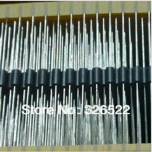

power board de um monitor dell p2314h
no esquema da simbologia da placa, indica um indutor e apresenta a inscrição "al151" mas, não existe indicação no corpo do componente.
ja pesquisei e não obtive sucesso,
alguém teria a solução para esse enigma?
no anexo segue as imagens.
Obrigado pelo apoio, como não tinha certeza da identidade do componente os testes com o multimetro sempre davam que estava em curto. Irei prosseguir no reparo. Na inspeção visual somente dois capacitores estufados sem uma causa aparente, ja que os diodos e reguladores de tensão estão todos ok.
Um jumper também pode ser um indutor?
Pergunto isto, porque tem uma placa de um monitor da LG em casa simbolizando um indutor que, na realidade, tem um jumper no local.

Provavelmente desistiram de colocar um indutor ali.
Perceberam que é inútil e tiraram pra economizar.
Alguns circuitos têm indutor só pra atender normas (p.ex. a UL) e passar nos testes de laboratório. Isso é apenas para países sérios. Pra o seu ... já viu né...
Mas de fato alguns filtros são bem bobinhos e o sistema pode funcionar sem ele numa boa como no caso do autor do tópico.

Tem funções do indutor que são meio na cara, como por exemplo os osciladores de rádio e circuitos reguladores de tensão. No primeiro caso aproveitamos as propriedades eletromagnéticas dele usando pra receber ou enviar um sinal.
No segundo caso aproveitamos a capacidade do indutor em armazenar energia para transformar tensão em corrente e vice-versa.
Existe ainda o terceiro caso (o mostrado no tópico) onde o indutor deve bloquear ou filtrar pequenos sinais de ondas eletromagnéticas que podem atrapalhar o funcionamento de outros circuitos ou aparelhos, outro exemplo disso são os filtros de linha.
Sendo assim, o uso do indutor torna-se obrigatório nas duas primeiras situações.
Na terceira ele está como equipamento de proteção ou segurança, por isso que as vezes é omitido pois tem vezes que o custo está em primeiro lugar.

Entendi, de qualquer forma as medições no componente sempre demonstrarão um curto, seria isso?
Nesse seu, sim.
Porém existem outros tipos de indutores que pode apresentar uma resistência baixa.
