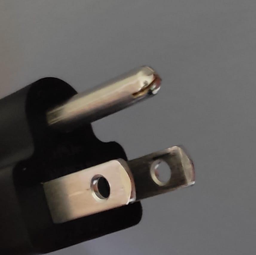

Estou usando esse adaptadoradaptador.jpg.d11b1846e0acce03458a94136dd69a06.jpgna tomada do meu notebook, pois a tomada dele não é o padrão da minha casa, isso pode causar algum dano?

Sua casa tem sistema de aterramento? Caso afirmativo, com o uso desse adaptador você ficará sem o ponto de aterramento, aí recomendaria você efetuar a troca da tomada. Se não, não vejo problemas.
@Daniel Silva5 seja bem vindo ao Clube do Hardware.
Se o adaptador simplesmente faz a conversão de padrões, não há problema em usar. Se ele elimina o terceiro pino, pode sim ocasionar problema.
Sobre usar direto na tomada, sem problema algum. Atualmente os notebooks, com a bateria em 100%, ativam um bypass de energia, fazendo com que a alimentação do sistema seja diretamente da tomada, não afetando a vida útil do componente.
@Daniel Silva5 Não recomendo o uso de adaptadores por que eles acrescentam um ponto de falha ao sistema. É muito comum que eles fiquem com mal contato ou que fiquem frouxos. Por esta razão eles podem danificar o carregador do notebook. Em teoria seria como o @Kleber Peters falou, mas na prática é muito comum que sejam tão mal feitos e tão mal cuidados pelos usuários que acabam cirando ponto de falha.

Procure o cabo compatível com seu carregador. Cada fabricante de notebook tem seu padrão de cabo, então procure pelo nome do fabricante seguido das palavras cabo para carregador. Se o padrão for idêntico ao de cabos de PCs, aí basta comprar o cabo de bitola 3x0,75 que encontrar em lojas de informática.

Se achar para comprar, sim. Se não achar, pelo menos tente encontrar um adaptador que fique bem apertado em seu conector do carregador.

Se o notebook dele usa o padrão novo essa é a melhor opção sem dúvidas. O padrão velho deveria ter sido eliminado da face da terra há anos, mas infelizmente ainda temos muitas casas que o utilizam. Em minha residência troquei todas as tomadas por que o padrão novo com proteção contra choque (aquele haste preta) pode causar tanto mal contato em tomadas antigas que já vi queimarem equipamentos caros.

Meu Deus, essa ponta é completamente fora dos padrões atuais. Considerando que você utilizará o seu notebook em um único local, seria mais adequado você efetuar a troca da tomada por uma desse modelo:image.png.d1815f548f6d84adfdc45dd91ab2cdbd.png

Faça as duas alterações e funcionará normalmente. Ressaltando que para a instalação da tomada na parede, procure um eletricista de confiança para evitar erros e para conectar os fios na ordem certa.
@Lost Byte Tem que ver o encaixe do carregador também.
@Daniel Silva5 Se o cabo do seu notebook (a ponta que vai no carregador) for desse padrão que o @Lost Byte mostrou acima, você pode comprar na internet facilmente: https://produto.mercadolivre.com.br/MLB-1709714524-cabo-de-forca-do-carregador-de-notebook-toshiba-tripolar-_JM?matt_tool=18956390&utm_source=google_shopping&utm_medium=organic
@Daniel Silva5 Sempre tente compatibilizar o cabo com a tomada. Não adianta falar que um é melhor que o outro se na hora de conectar você terá que usar adaptador. Como já disse antes, o ideal é ter todas as tomadas de sua residência no padrão atual, bem como modernizar os cabos e tomadas dos equipamentos.
@WOZ Dods minha tomada é no padrão que o@lHenrique_10 mostrou, mas o cabo é totalmente diferente, nesse caso então o cabo seria melhor (como você falou) então nesse caso tem algum modelo de cabo de boa qualidade que você recomende que eu possa comprar sem medo?

O amigo já havia lhe passado um link (da Toshiba), vai servir muito bem. Você também pode comprar um cabo deste tipo em lojas de eletrônica/informática em sua região, pois diferente da fonte de alimentação em si, cabos de força dificilmente provocam problemas (no caso de problema seria cabo mal feio, erro de fabricação). A qualidade entre uma e outra tende a ser mais na questão de flexibilização do cabo e durabilidade da parte externa emborrachada.
Ligar com um cabo comum entre a fonte e a tomada (ambos com conexões compativelmente nativas) é melhor do que tentar usar adaptadores por mais caro e de confiança que sejam.
