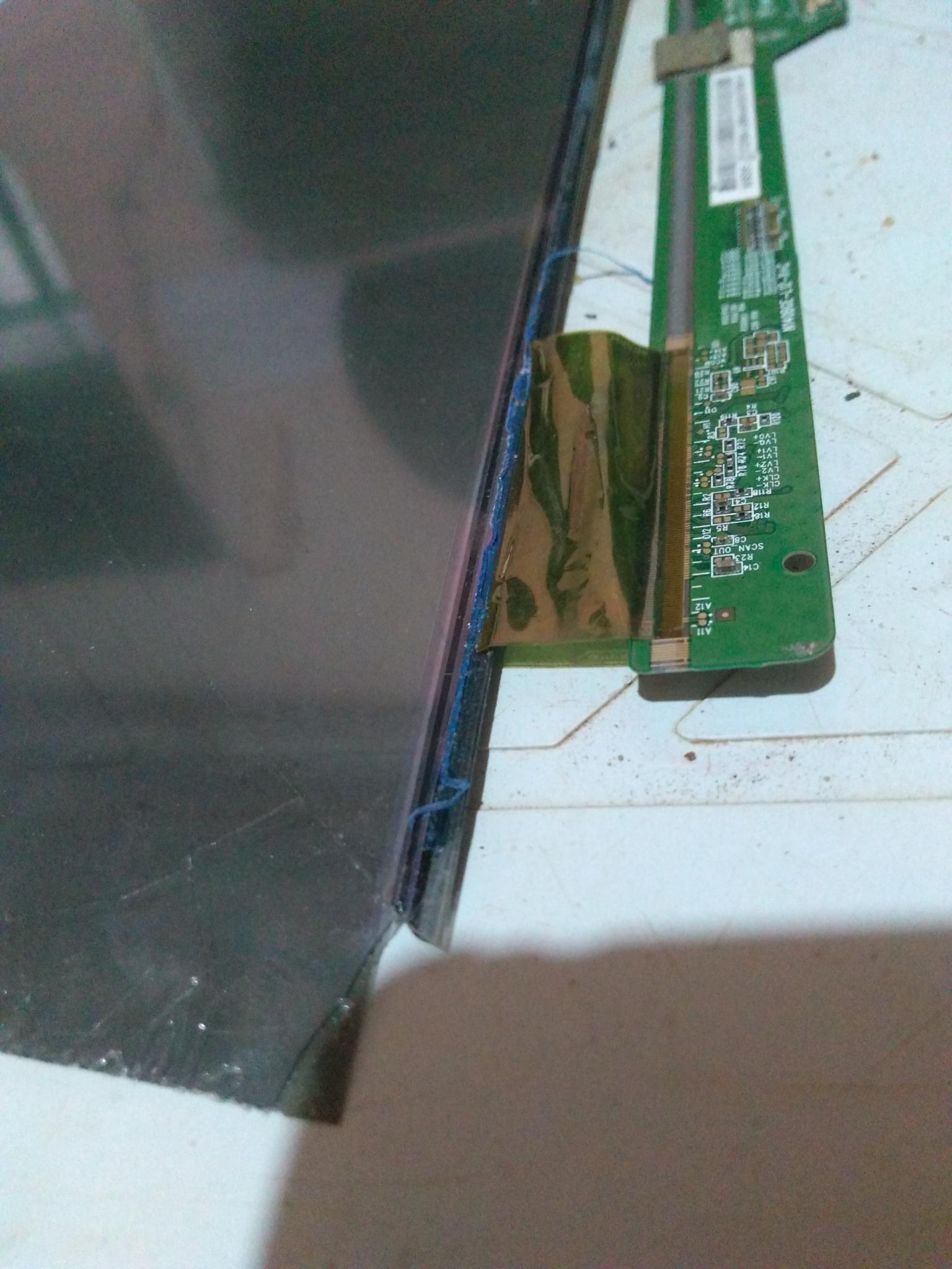

Olá. Estou prestes a reparar uma trilha no display de uma tela LCD e não estou encontrando uma Cola/Tinta Condutiva à altura para essa tarefa. O material que vem de fábrica chama-se Cola Cof. Porém é caríssimo e só se encontra na China. Gostaria da recomendação de vocês sobre outro tipo de Cola Condutiva. Um abraço.

1 hora atrás, alexandre.mbm disse:
@vtrx, a cola de apoio, presumo, não é condutiva, e por isso não enxergei o sentido na imagem. Correto?
@O Pequeno Príncipe, sua imagem não nos mostra muito, então. Mas mostra que, de fato, o cabo flat está colado à placa, não está em conector. Obrigado.
