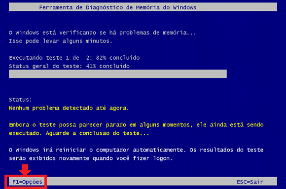

Informe a configuração do PC. Teste as memórias com a ferramenta de diagnóstico de memória do Windows.
Expandir
O diagnóstico de memória RAM do Windows deve ser configurado para executar um teste corretamente, do contrário, ele realizará somente um teste rápido de poucos minutos que muitas vezes não detecta nada.
  Citação
- Para analisar sua memória RAM, existe a ferramenta do próprio Windows chamada Diagnóstico de Memória do Windows, muitos usuários a utilizam sem saber que primeiro é necessário configura-la, do contrário ela irá realizar um teste básico de poucos minutos e que muitas vezes não detecta nada.
Para configura-lo é necessário fazer isso através das opções da própria tela de diagnóstico para se obter uma análise mais extensa e detalhada:
Porém, mesmo nesse caso, eu considero o software de diagnóstico do Windows ineficiente devido a alguns casos que presenciei aqui no fórum, onde ele não detectou nada em várias horas de testes, enquanto que o software Memtest86 detectou em poucas horas (as vezes minutos) de execução.
https://www.clubedohardware.com.br/forums/topic/1500709-como-usar-o-memtest86-para-analisar-a-memória-ram-e-diagnosticar-telas-azuis/
Expandir

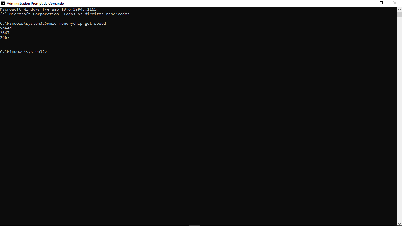

  • Como está a configuração do XMP/D.O.C.P da sua placa-mãe? Está desativada? No modo automático? Com alguma frequência superior definida? (caso não saiba responder, use o comando wmic memorychip get speed no CMD e poste o resultado)

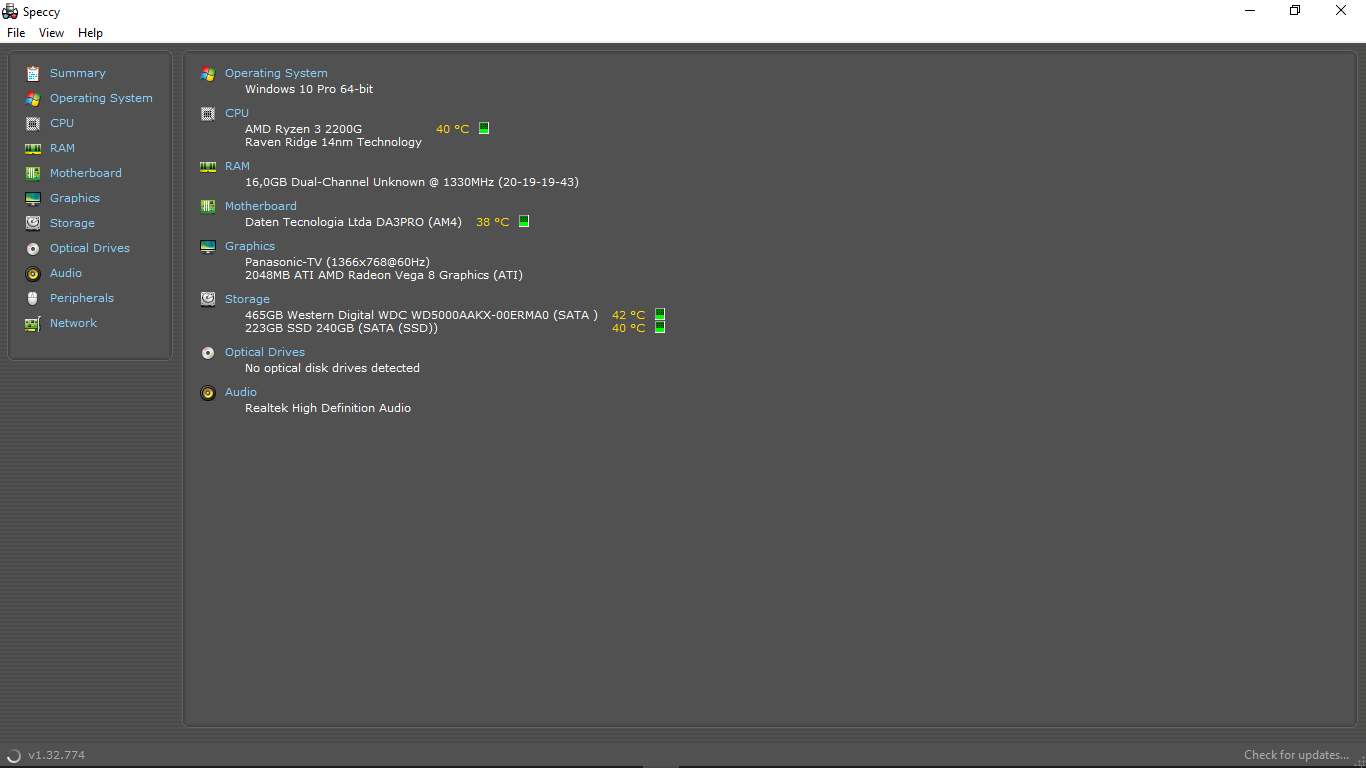

8- Baixe e instale o Speccy, esse software lista a marca e modelo de todas as peças do seu computador. Após instala-lo, abra-o, tire uma print APENAS da tela inicial (NÃO É PARA ENVIAR prints de todas as telas, somente da tela inicial) e envie-a no seu próximo post:
