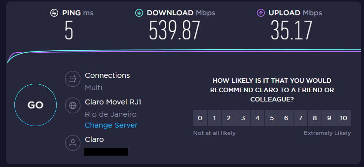

@NaamaM Eu tenho este roteador aqui em casa com Internet de 512 Mbit/s e ele entrega perfeitamente a velocidade contratada. Não acredito que seja um problema com o roteador. Note que no caso de celulares, você só conseguirá obter altas velocidades operando a 5 GHz. A 2,4 GHz o nível de interferência é muito alto. Por exemplo, neste momento, no meu desktop com cabo estou obtendo 540 Mbit/s, no meu notebook a 5 GHz estou obtendo 500 Mbit/s, mas no meu celular a 2,4 GHz não chega a 10 Mbit/s. Também no caso de conexão sem fio a 5 GHz, a velocidade cai muito com a distância para o roteador. Recomendaria os testes aí com um laptop e um desktop também, com cabo. Pois o desempenho em dispositivos móveis muitas vezes é limitado pelo chip usado no aparelho. Por exemplo, é possível que seus aparelhos sejam IEEE 802.11n de 150 Mbit/s, aí você não conseguirá obter mais do que isso. Note que IEEE 802.11n é apenas o padrão geral, na prática existem chips de 150 Mbit/s, 300 Mbit/s, 450 Mbit/s, 600 Mbit/s etc.
