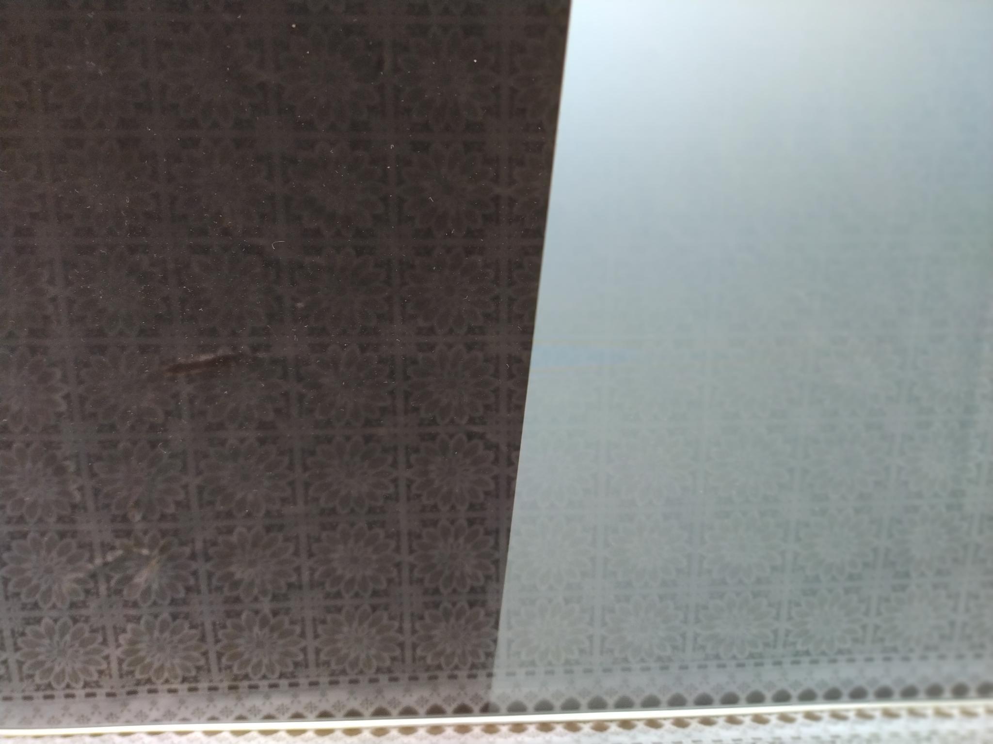

Tv Philips 50PUG6513/78 liga backlight sem som e imagem.

Tem 2 flats que saem da Tcon para a tela, quando desligo um deles, parte da tela liga.
