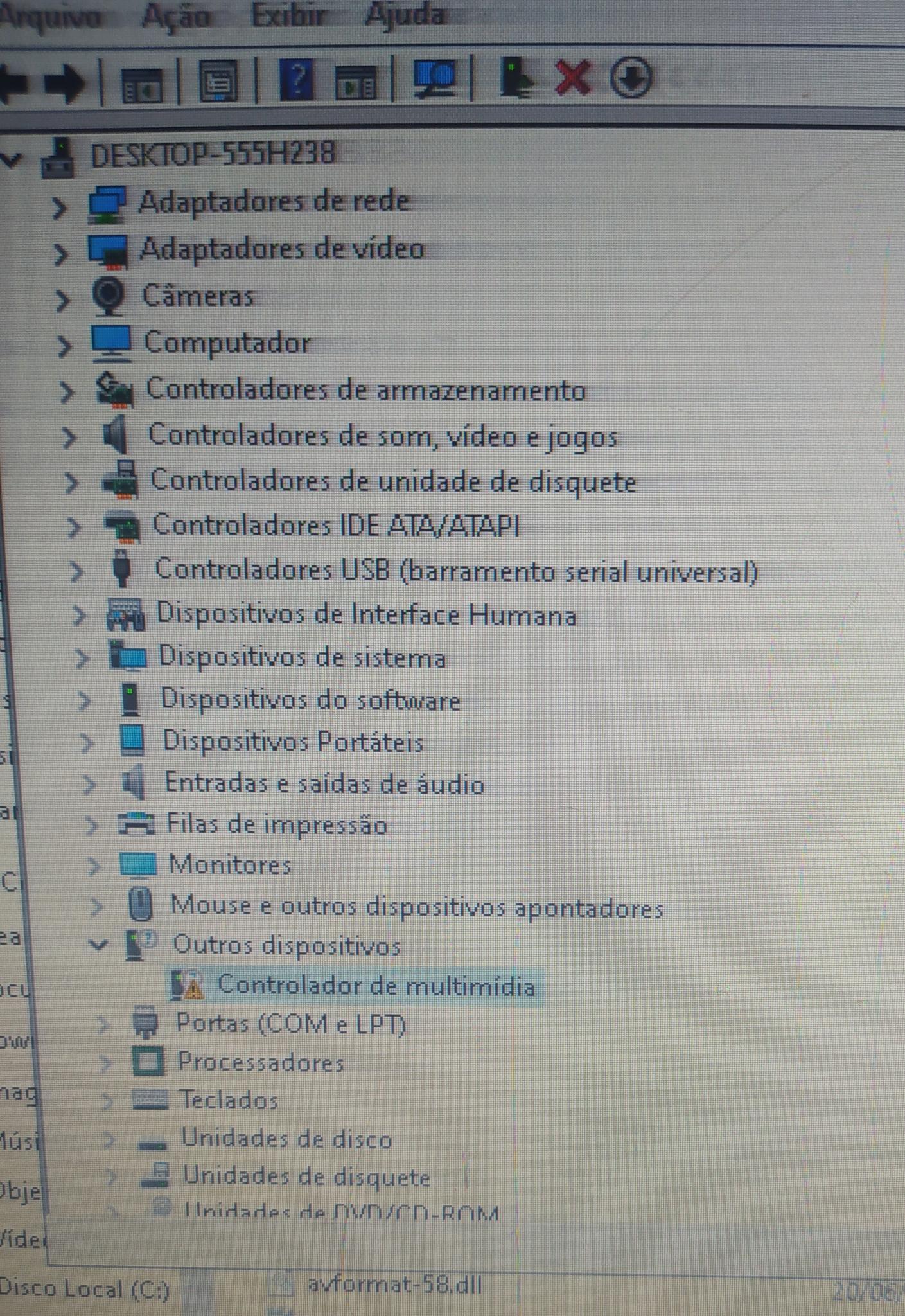

"Controlador de multimídia" com driver ausente no Gerenciador de Dispositivos
Ir à solução Resolvido por Rio McCloud,
Quando vou no gerenciador de aplicativo, no controlador de multimídia fica aparecendo um ponto de exclamação, vou verificar, só que não tem nem um drive instalado e também não consigo instalar, se alguém conseguir me ajudar, agradeço!

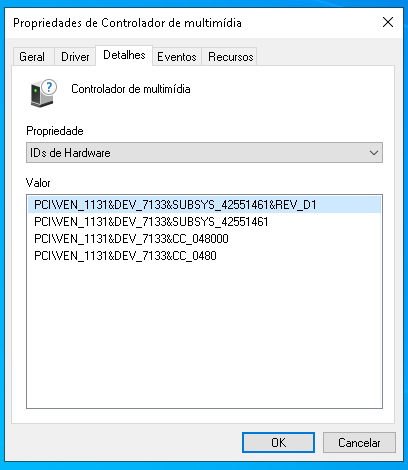

@iago bahia Instale os drivers disponíveis no site do fabricante da placa-mãe do seu computador, conforme o amigo @Ricardov mencionou. Após a instalação dos mesmos, reinicie a máquina.
Se o "Controlador de multimídia" permanecer sem drivers, baixe este arquivo e extraia para uma pasta. Clique com o botão direito sobre o "Controlador de multimídia" e vá em Atualizar driver. Clique em "Procurar drivers neste computador". Selecione a pasta para onde os arquivos do driver foram extraídos, certifique-se que a caixa "Incluir subpastas" está ativada e clique em Avançar. Aguarde a instalação e, caso pedido, reinicie a máquina. Veja se o problema é resolvido.
