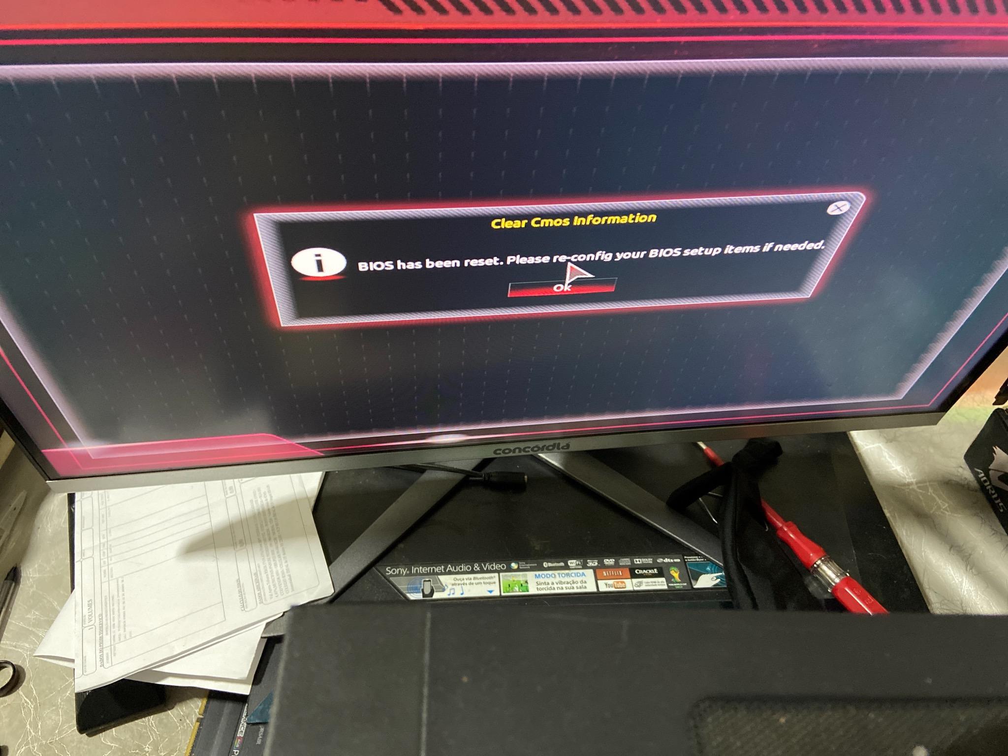

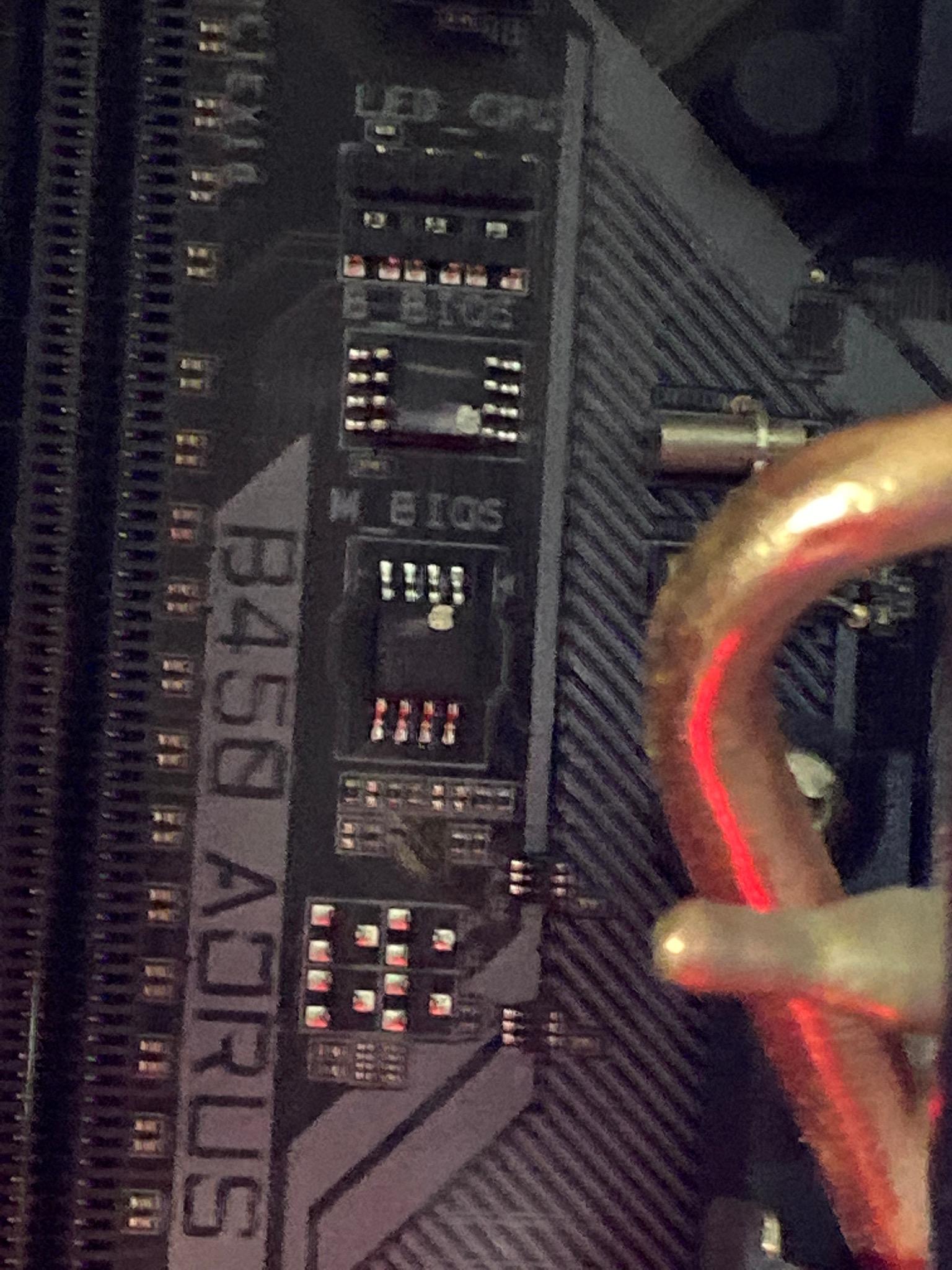

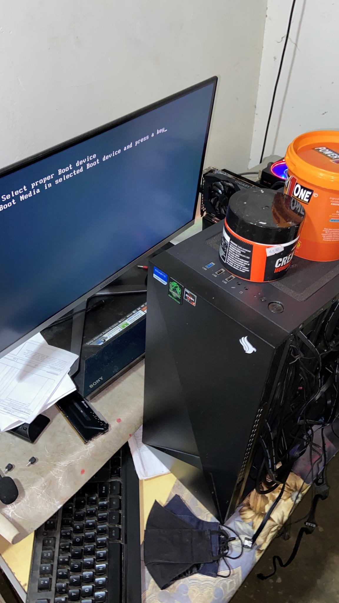

Em 02/10/2021 às 23:49, Daniel D. Luffy disse:
Galera conseguir consertar e acredito que vai ajudar muita gente a solução, por que se assim como eu vocês fizeram todos os procedimentos que acharam essa pode ser uma solução que deu certo pra mim.
Na minha placa que é da gigabyte tem uma M-BIOS ( BIOS principal) e B-BIOS (BIOS backup)
Eu fiz todos os possíveis procedimentos de resetar BIOS e nada dava certo, a solução que achei agora foi a seguinte, na M_Bios vai ter uma marcação na ponta indicando o Pino 1 você vai pegar um clipe ou qualquer ferrinho e coloca uma ponta no Pino 1 com a marcação e a outra no Pino 6, eu não achei no caso como identificar exatamente qual é os próximos pinos então se algum amigo do clube puder ajudar nessa, eu contei assim Pino 1 de um lado, Pino 2 do outro e por aí vai alternando.
Coloque o ferro com o PC desligado, cuidado para manter só os dois pinos sendo tocado pelo ferro, de preferência tire a placa-mãe do gabinete para facilitar, depois de posicionar ligue o computador apertando no botão Power, mantenha segurando o ferro na BIOS lá, eu não sei se é recomendado mas eu não tirei a bateria. Fiquei olhando as luzes indicativas da placa-mãe e percebi que ela ficou para na CPU não ia pra Dram nem VGA, depois de uns 30s o led da minha placa-mãe que tava azul ficou laranja, percebi ali que muito provavelmente tinha feito algum reset por que eu tinha configurado pra azul antes, aí pouwuinho tempo depois o PC deu um Bip e deu vídeo no monitor.
Nunca fiquei tão feliz em ouvir um Bip da placa-mãe kkkkkk
(Obs: fazendo sozinho tive um pouco de dificuldade de segurar o ferro  certinho e ainda ligar o PC, então se possível chame alguém pra lhe ajudar. Eu também estava calçado e usando luvas ao segurar o ferro.
Esse procedimento e bastante arriscado eu acho, então use ele como último do último recurso.)
Espero veemente poder ajudar em algo com esse relato e estou bastante feliz de ter dado certo.
Essa é a tal opção Platform Keys, ao clicar aí e depois em update foi quando tudo aconteceu kkkk
Cara Muito obrigado, sei que ja se passou muito tempo desde seu post, mas hj isso me salvou, estou a 2 dias tentando resolver e nada funcionava, como estou meio apertado financeiramente não estou com condições pra mandar reparar ou comprar outra placa-mãe. Mas agora nem preciso, funcionou bem d+ minha placa-mãe é uma Gigabyte Aorus Z370 Gaming 3, aproveitei e já q voltou dos mortos deixei ela na ultima atualização da BIOS rsrs.
