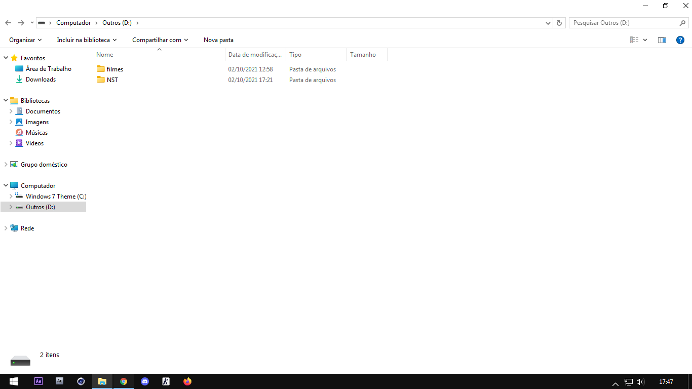

Nota: Isto adiciona o código do gerenciador de inicialização NeoGrub à sua pasta C:\. Se a instalação funcionou corretamente, você verá o arquivo C:\NeoGrub e a pasta C:\NST.

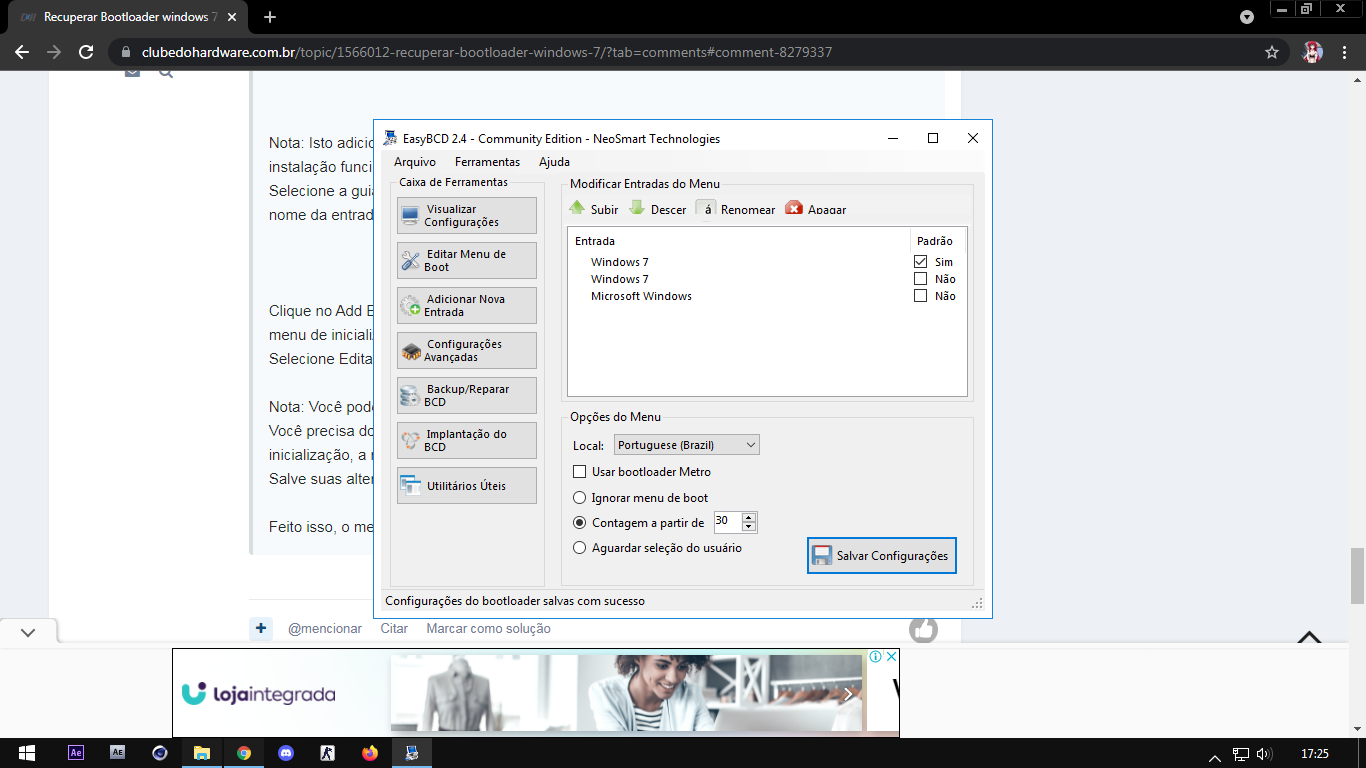

@Joao531 fiz isso de acordo com o que disse, ficou assim
Ficou meio bagunçado mas o que importa e recuperar o bootloader, salvei as configurações
fazendo isso o Gerenciador de inicialização do windows vai voltar não é?
olhei no msconfig ainda continua sem as entradas mas se eu reniciar vai estar normal ne?
