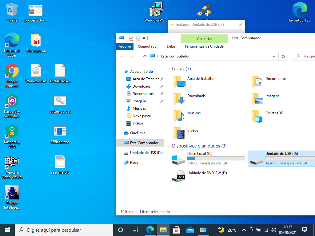

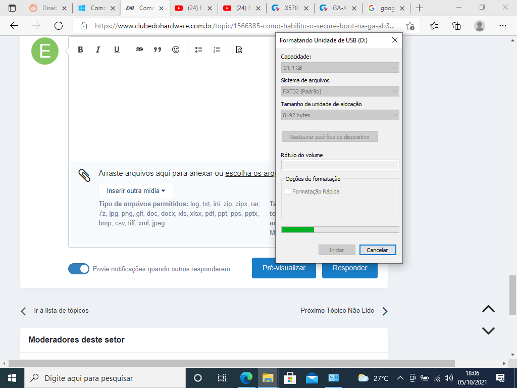

@Marcos FRM estou formatando o pendrive pra atualizar a BIOS!
@Joao531 Ta dizendo Switch options for Efiflash.exe:
    /C - Clear DMI data. (default: Keep DMI data)
    /S - Save Original BIOS Image to Disk
    /R - Reboot System after BIOS Update
    /DB- Update both main & backup BIOS
eu não costumo salvar a BIOS original ou devo?
@Joao531 Ta atualizando...

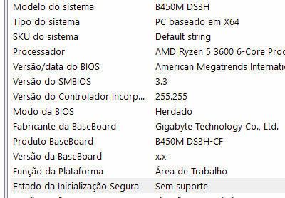

Pessoal,
Em "informações do sistema", tem uma informação sobre não haver o suporte à inicialização segura. Eu acho que é simplesmente um conflito de informação. A placa-mãe apresenta a informação, como se tivesse suporte, mas, na verdade, não tem.
Desculpa se eu falei alguma besteira. Mas vale considerar que a placa simplesmente não tem suporte.

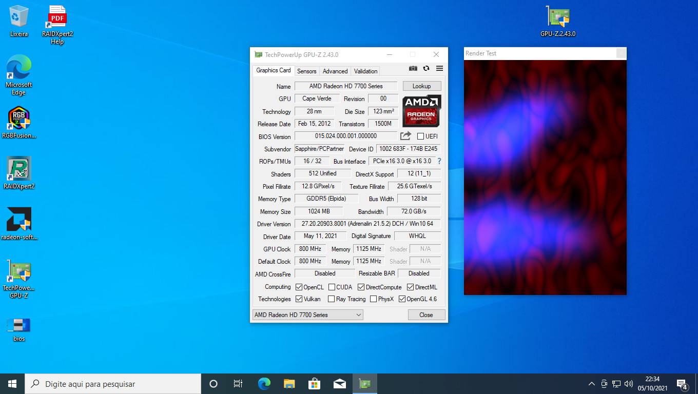

@Marcos FRM aguarda um momento, estou instalando o driver de vídeo. Ai quando finalizar eu coloco o gpu-z tiro um print e posto aqui...

@Marcos FRM Pronto ja instalei o driver de vídeo agora reiniciando o PC pra instalar o GPU-Z

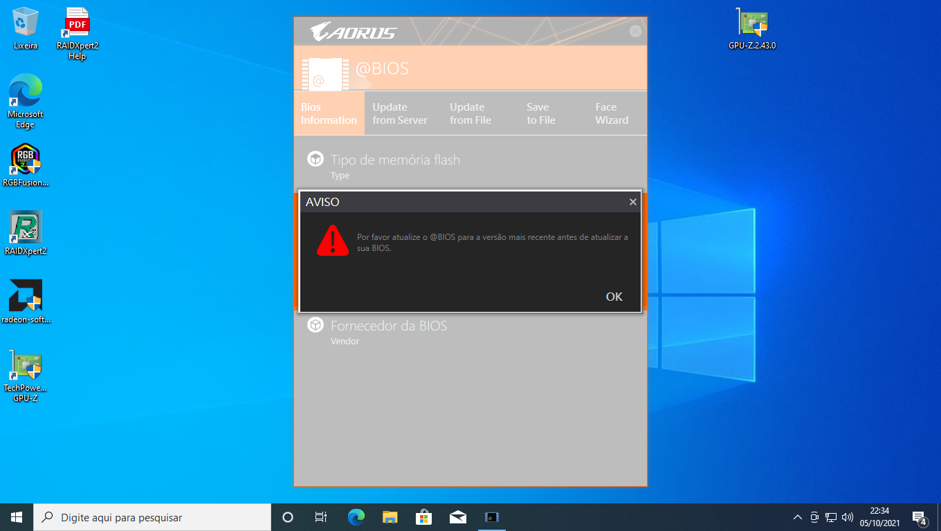

@Marcos FRM olha ai to tentando atualizar pelo @BIOS também não consigo, já atualizei esse software e diz que não está atualizado. É brincadeira mesmo. Gigabyte cheio de BUG AAAAAAA

A placa de vídeo parece não ter um VBIOS compatível com UEFI (veja que não tem o ✓ ao lado de "UEFI" na janela do GPU-Z). Provavelmente isso que impede a placa-mãe desativar o CSM.
Dependendo do fabricante da placa de vídeo, talvez haja atualização do VBIOS.
VBIOS compatíveis possuem um driver "GOP", que permite ao BIOS da placa-mãe exibir imagem sem necessitar do CSM.
