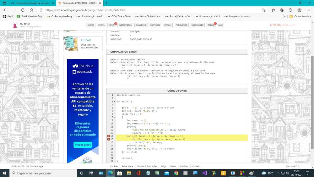

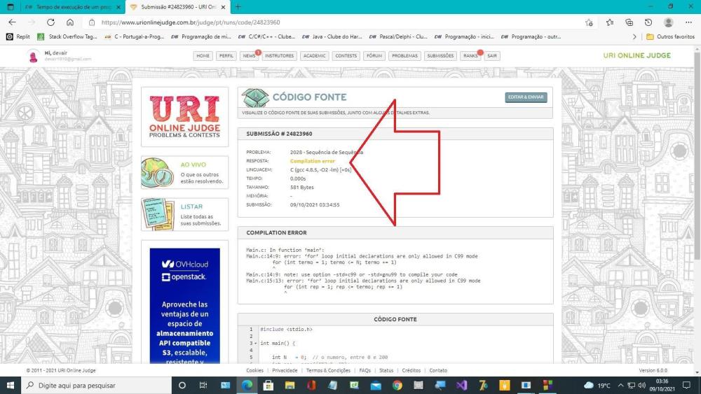

Em 07/10/2021 às 11:55, arfneto disse:
não sei se minha resposta seria "aceita"
      pois é    . . .  !  , e eu enviei esse seu código para o uri  e    , não , ele não foi aceito ,   e é lógico que ele está bom e funciona certo , iguais ao meu e ao do @kampa896   @JorgeGus  ,   mas  não basta funcionar certo , precisa ser do jeito que eles querem ,   por exemplo : no final pular uma linha , e etc . . .
1021918272_uri2028arfneto.thumb.jpg.6da3ae6adf3752b08c45b50410f8563a.jpg685120308_uri2028arfneto_2.thumb.jpg.788790914cbf4b545390d35c4e6374f6.jpg
7 horas atrás, devair1010 disse:
Se fosse aceito seria por acaso porque não li o enunciado e nem me importei com qualquer critério, @devair1010 :) Evito muito entrar nesses sites de programação competitiva. Minha grande curiosidade com esse Online Judge por exemplo era saber o que era o U o R e o I :) Universidade Regional Integrada. Parei aí. :D
Em relação aos códigos alternativos sei que esse que eu mostrei está certo em relação ao que está descrito no tópico, e é mais eficiente e legível que os outros dois que a gente viu (no tópico), pelas razões que expliquei
