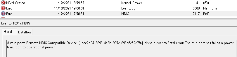

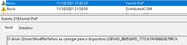

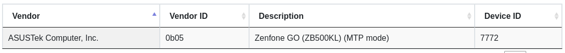

@Davidson tadeu vieira de s Certo. Perguntei pois, além de ser estranho, o Visualizador de Eventos mostrou alguns desligamentos repentinos/BSODs que não foram logadas com mindumps. Estes eventos sequer mostram algum código de parada, levando a crer que o desligamento foi tão repentino que não deu tempo de gravar os dados. Um exemplo de quando isso pode acontecer é quando a máquina desliga para evitar superaquecimento. Imaginei que, enquanto você jogava alguma coisa, o processador chegou numa temperatura alta ao ponto de desligar a máquina para evitar danos.

Na realidade, não. Você deve desinstalar o Remote NDIS Compatible Device. O Visualizador de Eventos mostrou vários erros ligados a um dispositivo conectado na porta USB, que depois de checar o valor descobri que é seu celular. Além disso, há vários erros citando o Remote NDIS Compatible Device, que é um driver de rede associado a dispositivos em portas USB.

Quero que você desconecte seu celular do computador, desinstale o driver que mencionei, reinicie a máquina e vá usando o PC sem conectar o celular. Se as telas azuis não voltarem a acontecer, provavelmente encontramos o culpado.

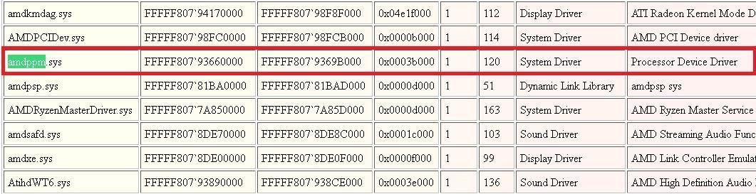

Um dos mindumps cita o arquivo amdppm.sys. Esse arquivo é relacionado ao processador.
