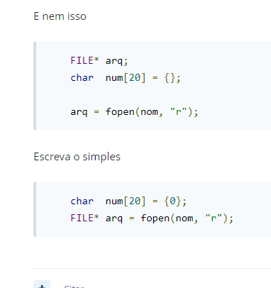

float ler_do_arquivo(char nom[]) // acredito que tenha menos erros
    char num[20] = {0};
	FILE* arq = fopen(nom, "r");
	int i = -1;
	if (!arq)return 4096.2048;
	while (fscanf(arq, "%s", num) != EOF)
		vetor[++i] = atof(num);
		if (i > 10) break; /// limite de qtd de numeros no vetor

1 hora atrás, Weverson Meireles disse:
int vetor[MAX];
Mais uma vez vou dizer pra você tirar isso. Não conseguiu habilitar os avisos do compilador? Isso não existe. Ao menos não na linguagem oficial. VLA é o nome disso. Declare um valor conhecido em tempo de compilação.
	ler_do_arquivo(nom);
??? Depois de todas as vezes que eu expliquei isso e agora depois de eu e mostrar uma função que faz isso você volta com isso de ler_do_arquivo e que retorna simplesmente um float, como se ler do arquivo pudesse dar 0.25 certo? ou 0.80 se der quase certo?

Este foi meu ultimo programa. Acredito que agora falta eu fazer a comparação, criei um int contaInstrBusca =0;
Como eu poderia montar a estrutura de comparação?

2 horas atrás, Weverson Meireles disse:
void ler_do_arquivo(char nom[])
Sumiram as outras.
O que tem em mente? Está me testando? Leu os links adicionais aqui do forum que te mostrei acima? O que concluiu a partir da mensagem que te mandei?
Rodou aquele programa em sua máquina???
