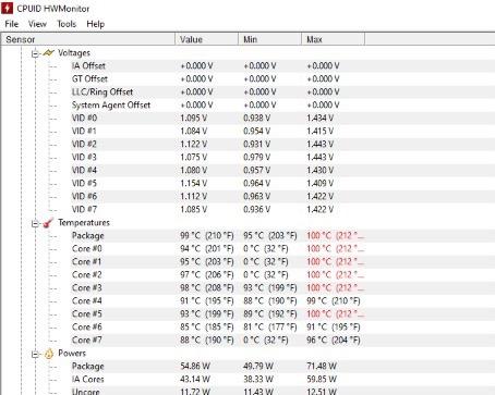

Bom dia.
Poderiam me ajudar.
Eu usava um I7 7700k com WaterCooler da CoolerMaster ( Radiador c/ 1 Fan)
Ontem peguei um Kit com I7 11700 + Moba.
Fui gerenciar a temperatura enquanto jogava Valorant, e está entre 95º e 100° C.
Devo substituir o WaterCooler?
obs: Ele estava instalado na parte frontal do gabinete, após substituir a CPU, o Técnico colocou na traseira. Ai não sei se isso interfere em algo.
@Gui.lherme- Já conferiu se estão mesmo na posição push n' pull? Ambos tem que apontar para fora do gabinete. Além disso, confira se a bomba está conectada corretamente na placa-mãe e se está na velocidade máxima (ou pelo menos 80%) constante.
@WOZ Dods vou verificar isso a noite então.
O técnico havia me informado que meu WaterCooler está perfeito, porém achava que não seria o ideal para esse processador.
Ai ele falou pra eu monitorar… mas ai quando cheguei em casa as temperaturas estavam altas, ai ele me sugeriu fazer a troca.
Mas não sei se foi conversa de vendedor kkkkkkkk
@WOZ Dods olha a foto em anexo, isso foi na hora que eu estava jogando Valorant.
Se mesmo com tudo conectado corretamente ele estiver superaquecendo, abra o HWmonitor e veja as velocidades das ventoinhas e da bomba para ter certeza de que está tudo certo. Se mesmo assim o problema persistir, pode ser que tenha introduzido ar no sistema e ele esteja preso na bomba, o que poderia ser resolvido ligando ela e mudando de posição até o ar voltar para o radiador. Se isso não for possível, talvez seu líquido tenha coagulado. Nesse caso só trocando o WC inteiro. Se ele realmente estiver danificado, não compre outro WC, mas sim um bom air cooler. Deixo abaixo minhas recomendações, com atenção especial para o Fuma 2 e o Ninja 5. Lembrando que air coolers sempre são mais duráveis, menos ruidosos e mais eficientes do que WCs de similar valor.
Não use o PC nessas condições, você pode danificá-lo mesmo com as proteções que ele tem.
