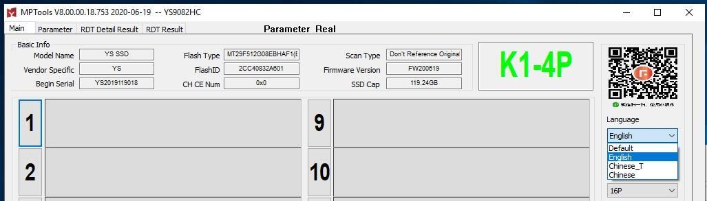

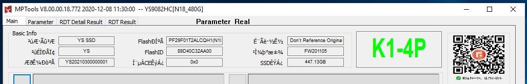

Na parte técnica eu devo estar chegando perto:
Na sequencia dos arquivos acima eu cheguei nas seguintes telas:
K2.thumb.jpg.fde0ceb782db070aee1535a5c2726683.jpg4P.thumb.jpg.b7468fea4bb92986c50a04d7854d581f.jpg
Não encontrei um guia ou tutorial de uso sobre esta ferramenta e ficou bem claro que funciona em massa atualizando várias unidades ao mesmo tempo. Falta definir com clareza a correta relação entre a controladora e a versão do firmware. Cheguei a encontrar vídeos que usam primeiro outros programas para definir o vendedor e o modelo para depois usar o MPTools com uma firmware já pronta, não achei nada mostrando a edição ou mudança da "etiqueta".

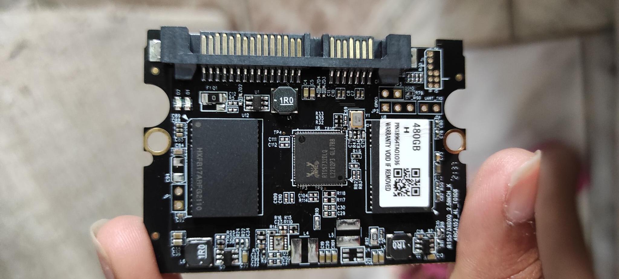

Pelo contrário, seu avanço é semelhante ao primeiro homem colocar o pé na lua, é apenas o primeiro passo de uma jornada. Quando eu abri minha primeira falsificação de SSD fiquei perdido sem saber o que fazer mas, alguém aqui no Fórum me deu as dicas e pela foto, já deu para identificar as informações que vai precisar saber.
Eu copiei a foto e marquei o que seria a controladora e o que seria a memória mas, o upload falhou e vou apenas descrever; ao centro tem um componente quadrado com uma figura de um siri e escrito nele RTS5732DLQ L2202P3 6L07BB este é o controlador, do lado esquerdo dele tem um retângulo escrito HXF817ABFG2110 esta é a memória, o do lado direito deve ser igual, tipo cada um tem 240 de capacidade e o adesivo a principio não tem utilidade ou serventia.
Este artigo explica direitinho:
Dê uma conferida se as letras e os números estão corretos e procure na tabela comparativa qual é o SSD que usa esta controladora. Eu procurei na tabela atual e na antiga e não achei nada.
Aproveite para dar uma olhada de perto para ver se tem algum componente queimado ou danificado e evite tocar nas trilhas ou partes, segure igual fez na foto, pelas laterais.
O próximo passo é dar um google com os dados da controladora e ver se tem também a combinação com a memória, ai dá para saber qual é o real SSD ou melhor, qual é o nome que foi comercializado e se existem soluções disponíveis.
Se não encontrar nada dá um "patopato" (é que o nome real do navegador é proibido de ser mencionado)
Agora foi, no destaque em vermelho deveria ter o numero 480 que aparece nos SSD verdadeiros da Kingston, no centro marcado 2 em verde é o controlador e a esquerda em verde 3 a memória.
@Jéssica Reis @Pincipi Uma sugestão, como este SSD que mostrou possui um controlador realtek
vão neste link, baixe o Realtek Flash ID e execute-o como administrador, e então digite o número correspondente do SSD.
