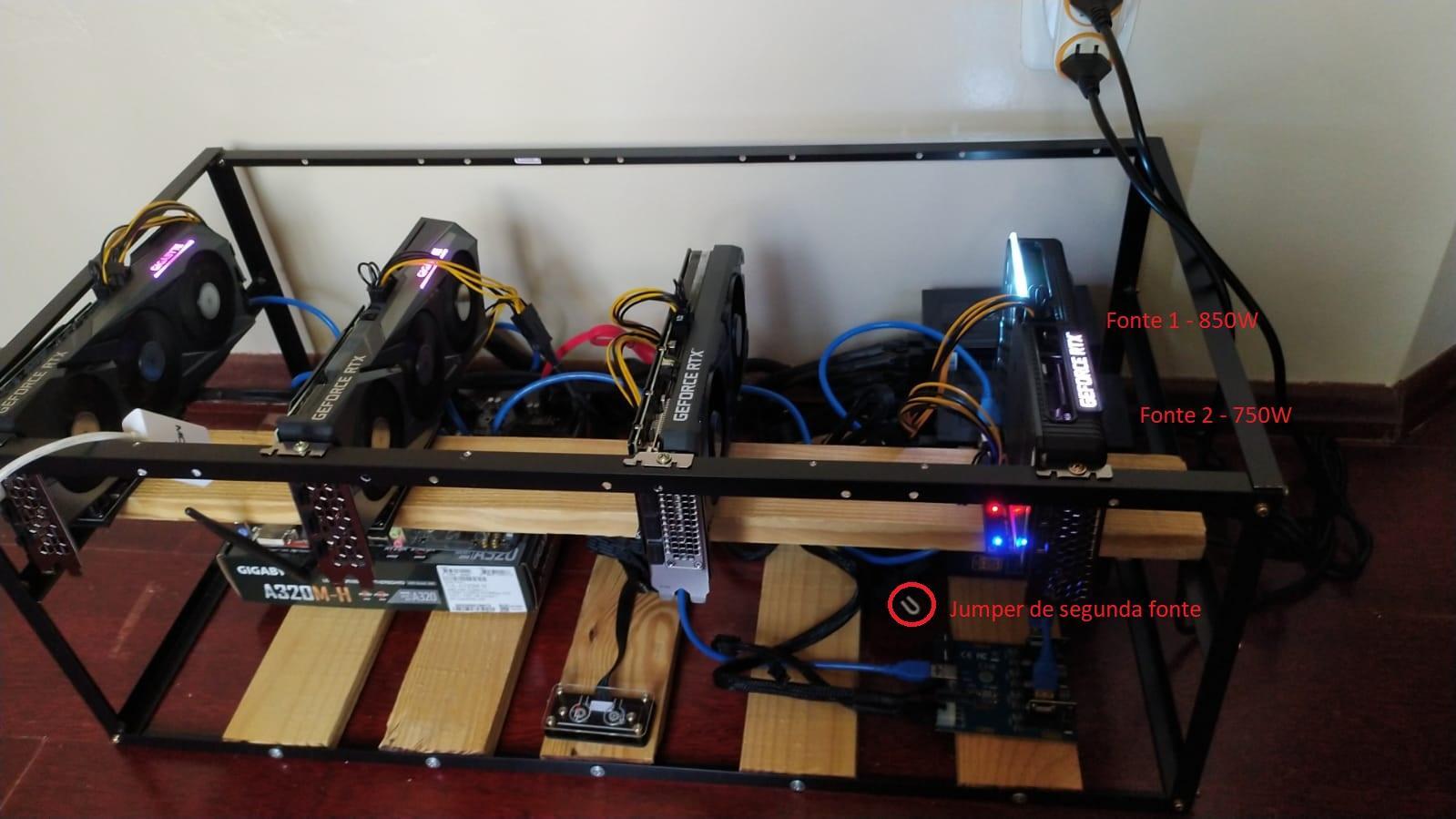

Eu precisei fazer um jumper nela pois estou com 4 placas de vídeo neste pc minerando Ethereum, e somente uma fonte não dá conta (faltam conectores). Logo, precisei adicionar mais uma fonte de alimentação. Resolvi o problema conectando o cabo de alimentação da placa-mãe na fonte de alimentação e fazendo o jumper no próprio cabo, ao invés de fazer direto na fonte.

@fabiowa Como conseguiu colocar quatro GPUs em uma A320? As excedentes estão no PCIe 4x? Isso não causa perda de desempenho?
Desculpe a ignorância, entendo nada de mineração.
Capaz amigo, não é ignorância nenhuma. Até o ano passado eu também não entendia nada de mineração de criptomoedas. Se você notar na foto, logo abaixo de onde eu escrevi "jumper da segunda fonte" tem uma placa. Na verdade isto é um hub pcie com 4 entradas x1. Esta placa-mãe vem com 1 entrada pcie x16 e duas entradas pcie x1. Coloquei uma placa de vídeo ligada na entrada pcie x16 e outra na x1 da placa-mãe. Na outra entrada pcie x1 da placa-mãe coloquei este hub de pcie. Ele fornece mais 4 entradas pcie x1. Espero que eu tenha conseguido explicar, não sei se fui muito claro.
Segue o link de onde comprei este hub pcie: https://pt.aliexpress.com/item/32827037582.html?gatewayAdapt=glo2bra&spm=a2g0o.9042311.0.0.2742b90acZiSpp.
Não causa perda de desempenho para a mineração. O problema é que ontem mesmo uma conexão pcie estava com mau contato e a rig funciona um pouco e parava (congelava), pois a placa-mãe perdia o controle das GPUs conectadas neste hub. Foi só arrumar a conexão na placa-mãe com o hub e limpar com álcool isopropílico as conexões pcie do hub que tudo voltou a funcionar.
Tem uns hubs que são via usb (eles utilizam 1 entrada pcie x1 e geram 2, 4 ou mais portas USB, porém esses hubs não funcionaram para os meus risers - apenas o hub com entrada pcie e saída também pcie é que funcionou).
Entendi sim. Só não entendo como não é perdido desempenho com isso.
