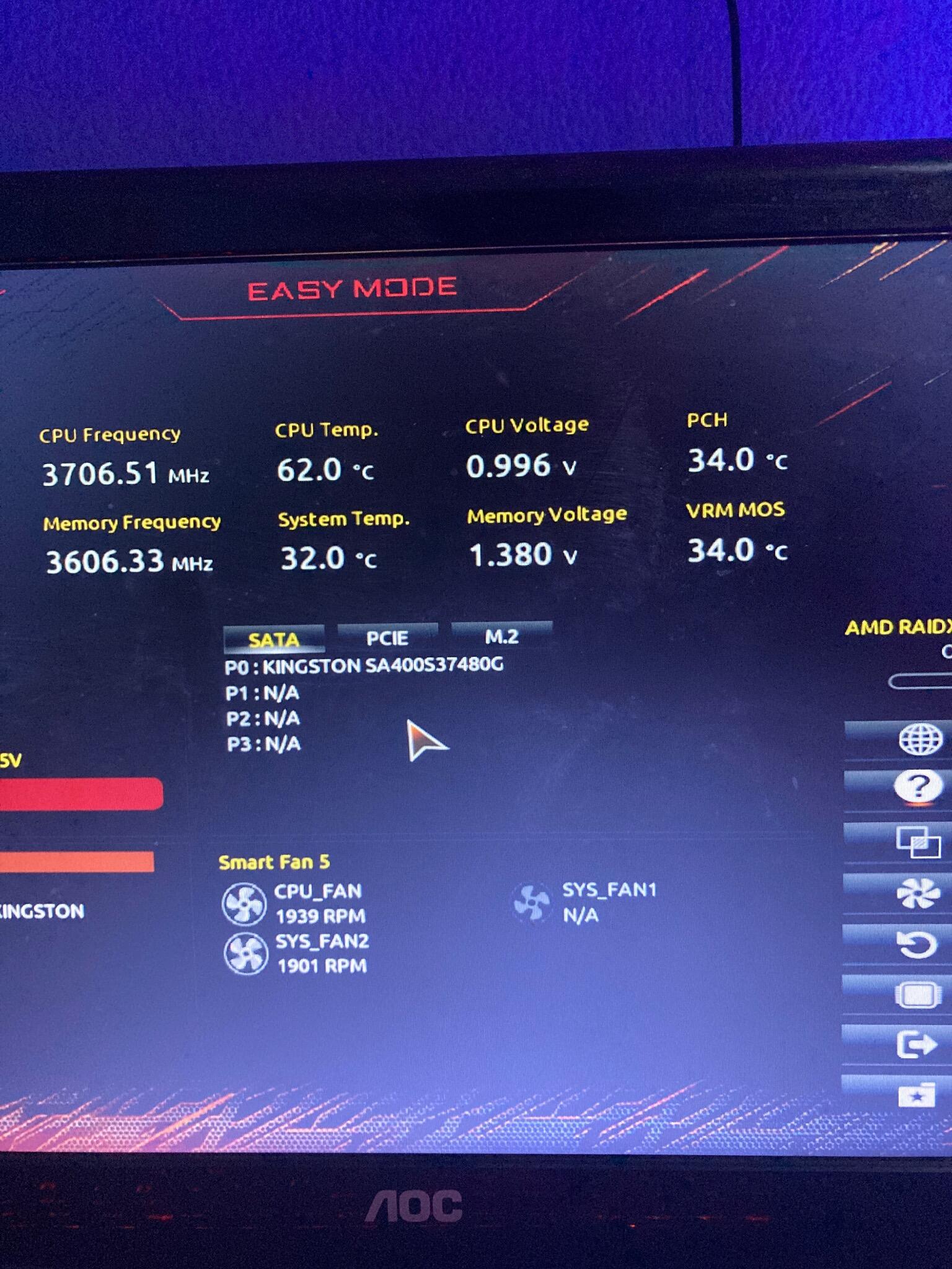

Olá, comprei um WC Aigo Darkflash Tracer DT-240mm faz menos de 10 dias, quando ligo meu PC as luzes da Bomba ligam, os fans de  fora rodam,  mas a bomba n funciona , ela só funciona quando eu retiro e dou uns tapas , aí ela pega por 1 dia, e no dia seguinte ela já n funciona de novo, na minha BIOS da B550m  Aorus elite  ela reconhece os dois fans externos mas o de dentro da bomba ela não reconhece, Alguém me ajuda não entendo mt de WC meu PC que montei tá pronto na minha frente e não posso jogar devido a esse problema. .
Tenta ligar a bomba em outros conectores compatíveis. Se não der certo, tente atualizar a BIOS da placa-mãe e depois repita o teste entre os conectores disponíveis.

@Faust0 olha a foto que postei
