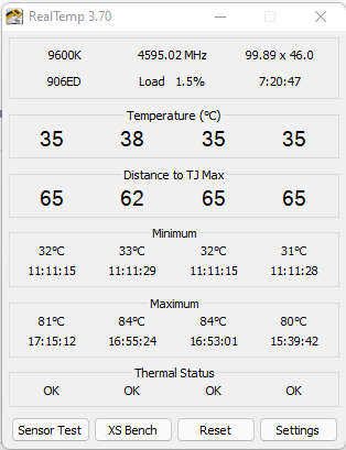

comprei recentemente um i5 9600KF (troquei de um i3 9100f) e comprei com ele um r Corsair H45 de 120mm, em idle ele mantem  uns 35º perfeitamente normal jogando forza horizon 5 por umas 6 horas ele chegou a bater 84º(temperatura ambiente estava 31º) isso foi um momento ou outro não foi constante, ele manteve uns 75º o que ainda e uma temperatura dentro do normal mas e normal ele esquentar desse jeito? seria melhor eu partir para um de 240mm ou da pra viver bem com esse de 120mm?

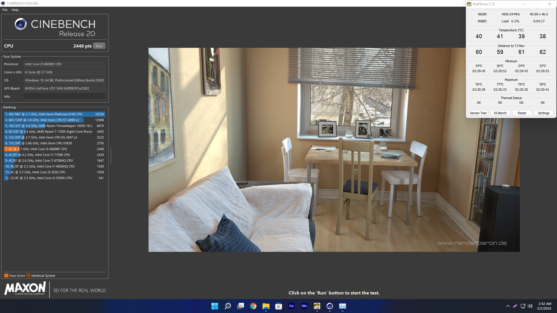

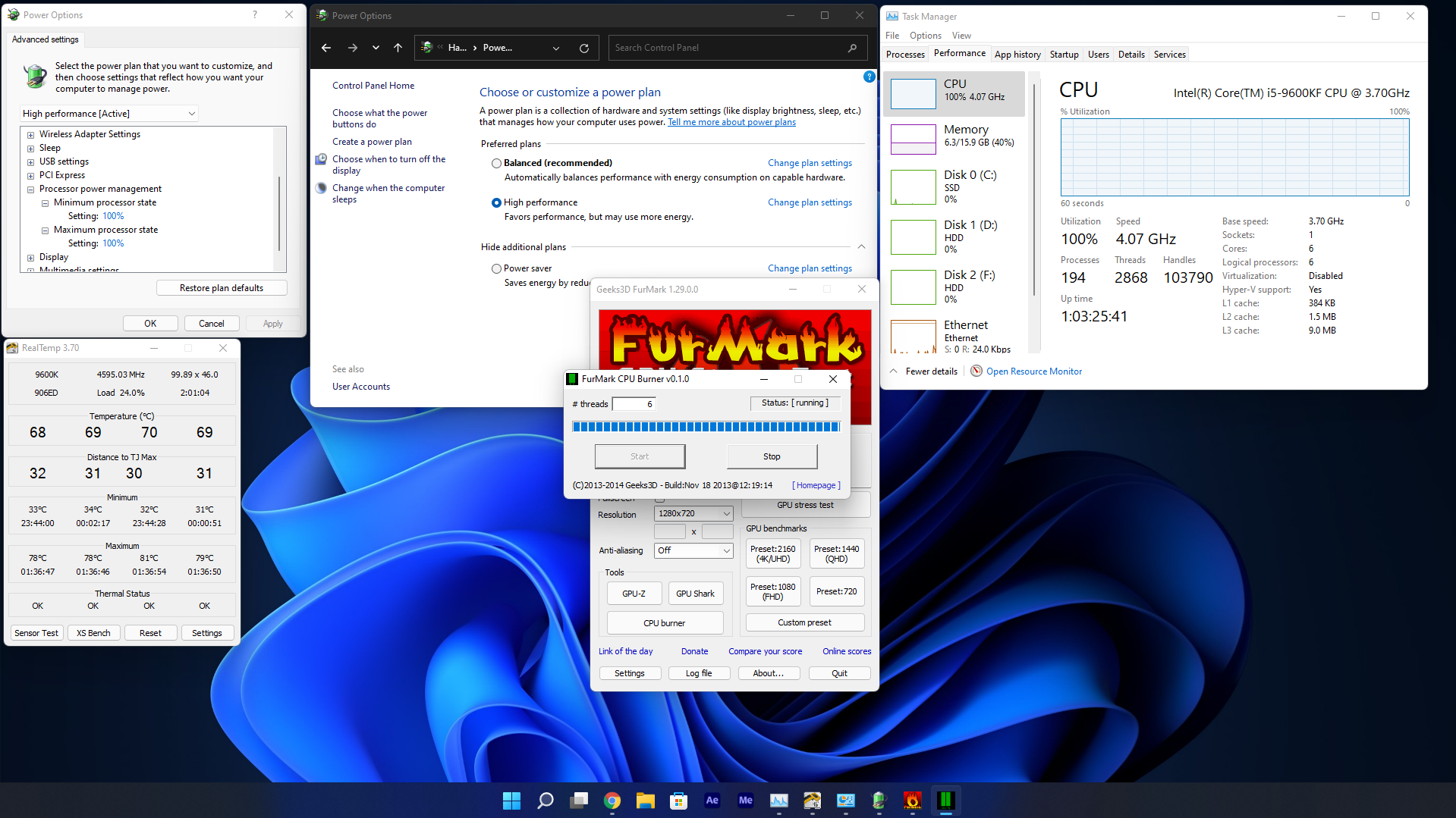

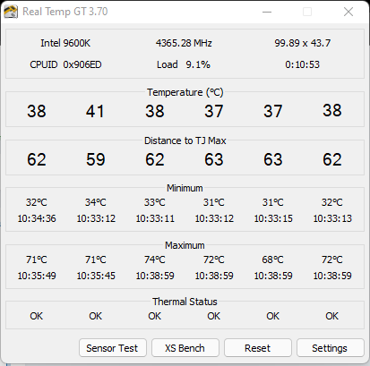

@Marky89 atualização: eu remontei o water cooler do jeito certo e tentei deixar ele o mais perfeitinho possível apertei os parafusos fazendo o famoso x resultado de stress do CPU-Z a bancada n cheguei a fazer apenas reencaixei o water e ele melhorou muito em temperaturas agora esta super normal e o clock subiu tambem ele manteve seus 4.20GHz nessas temperaturas

@Doug Siaticosqui Agora melhorou bastante. Nesse calor absurdo que está fazendo, é normal ficar mais quente, mas antes realmente havia algo errado.
Agora sim, problema resolvido. As vezes um pouquinho de paciência se resolve o problema. Agora é só curtir o setup.
