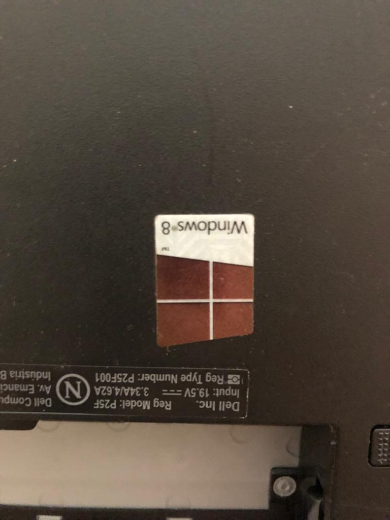

A partir do Windows 8, não tem mais chave em selo nenhum. A chave estava no BIOS da placa-mãe anterior. Talvez a placa nova seja aproveitada de outro notebook e também tenha uma chave -- o ProduKey deve mostrar, ou "wmic path SoftwareLicensingService get OA3xOriginalProductKey" (sem aspas) no prompt de comando (não poste a chave aqui no fórum, né...). Nesse caso, não sei dizer se tem como fazer o Windows atual aproveitá-la, dê uma pesquisada.
Tenho certeza que reinstalando do zero o Windows 10 o fará aproveitá-la. A mídia de instalação do 10 detecta chaves do 8 e 8.1 no BIOS como se fossem do 10 mesmo. Caso, durante a instalação, não ofereça aquela tela para escolha da edição (Home, Home SingleLanguage, Pro, etc), a chave do BIOS já foi detectada e tem tudo para ativar depois de instalado.
