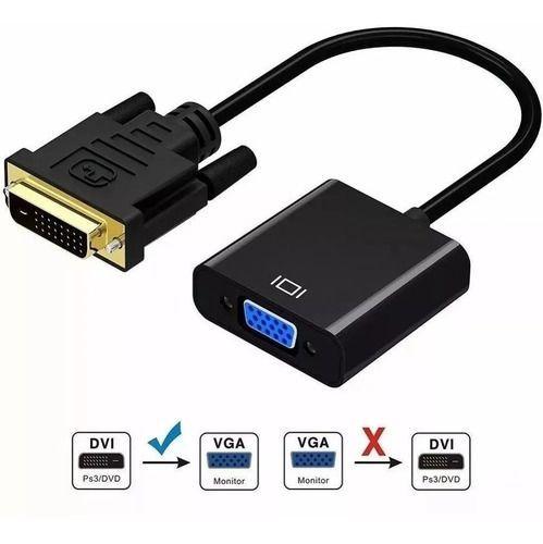

Você poderia me ajudar ? Eu tô com esse problema que o monitor entra em modo de energia só de colocar o cabo no Pc ( com o Pc desligado e ligado da isso ) . Já fiz de tudo que podia , tirei a placa de vídeo pra testar se não era ela , tirei as memórias e coloquei de volta , teste 1 pente de memória por vez , já fiz esse método da pilha também mas o monitor continua em gestão de energia.
A questão é que meu amigo que mora a 2 horas de mim , me doou pra mim um Pc . Ele enviou pelos correios . E o Pc tava dando vídeo . É possível que o HD tenha arranhado na viagem ?
Se não for esse o problema , vai ser ruim por que significa que vou te que mandar no técnico. E nem sei o valor que vai ser pra arrumar curto de placa-mãe .
Obs : já testei em dois monitor . Então o problema é o Pc .
@Daniel Fagundes Se o HD tivesse com problema continuaria dando vídeo.
Se testou em dois monitores mas com o mesmo cabo vídeo o problema pode ser só o cabo ou em um possível adaptador ou conversor de vídeo.
