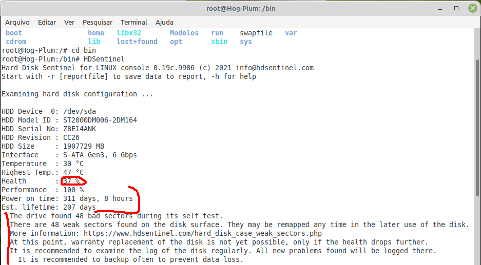

Olá ao Clube do Hardware, eu to completamente decepcionado completou quase 365 dias de uso. nem vai fazer 1 ano que comprei um HD aqui e de 2TB custou quase 600 reais esse HD.

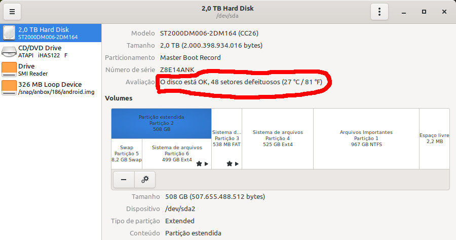

instalei o Linux Mint. fui dar uma olhada aqui ele contem 48 bad-blocks. por isso que as vezes meu Mint as vezes trava. "quando eu instalei o mint no inicio não tinha nada."

Eu uso o linux mint como sistema padrão no meu computador mais aqui estas informações.
eu to pensando em passar o linux para um pendrive, meu e deixar o HD livre de sistema.

Mas se você comprou o HD não faz nem um ano, e tem mais de 300 dias de power on, significa que ou você usa o HD praticamente 24 horas ligado, ou seu HD provavelmente já era usado quando você comprou.

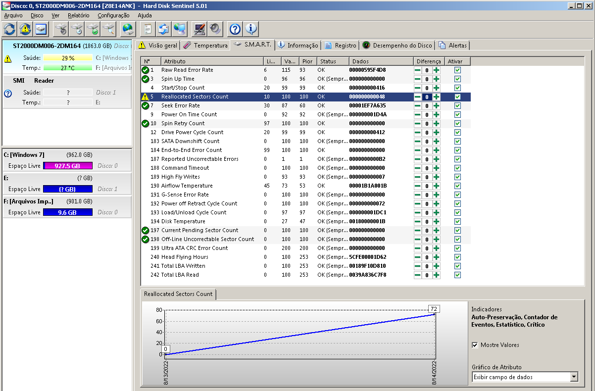

Vê nesse aplicativo se tem a tabela do SMART para vermos

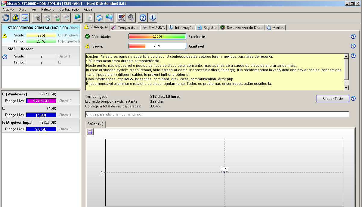

Aqui estão as duas imagens, tive que voltar para o Windows 7. para poder ver que problema ontem a noite passei o HDD Regenerator 2011, recuperou 72 setores.
o estranho que a saúde caiu para 29%. depois vou te enviar imagem do HD tune pro. to fazendo analise na trilha..

Teu HD tá dentro do normal

s[o faltava essa. a solução ai e zero fill e a ultima saída para resolver esse problema e a saúde subir.
