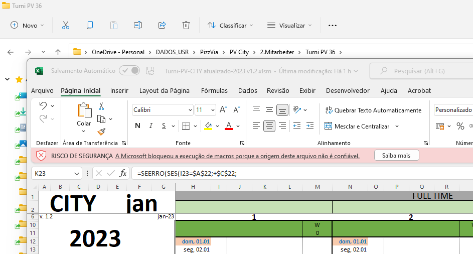

Também estou enfrentando este mesmo problema.  Uso dentro das pastas do OneDrive.
Interessante que tenho um arquivo, modelo 2022 ainda está funcionando normalmente, mas quando gero uma cópia para 2023, ele já bloqueia as macros, quando gero um arquivo em banco e crio uma simples macro, já bloqueia também.

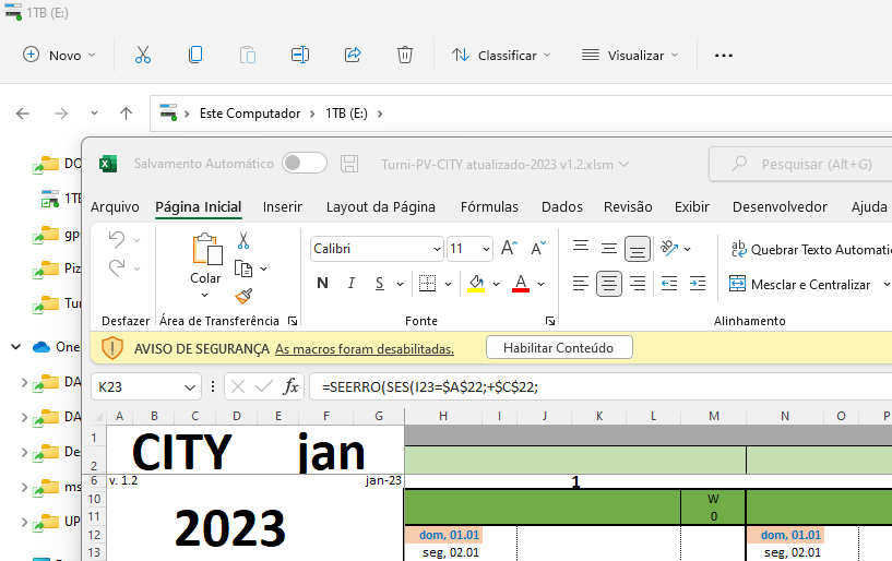

No entanto quando eu coloco esse arquivo em uma pasta fora do OneDrive, ele não é bloqueado, mas é exibido uma mensagem na barra amarela para habilitar conteúdo. Como pode ser visto em uma das imagens em anexo.

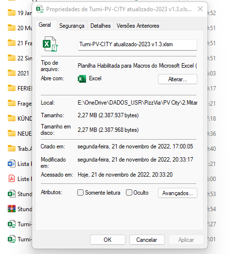

2. Nas propriedades do arquivo não tem aquela opção para desbloquear;
