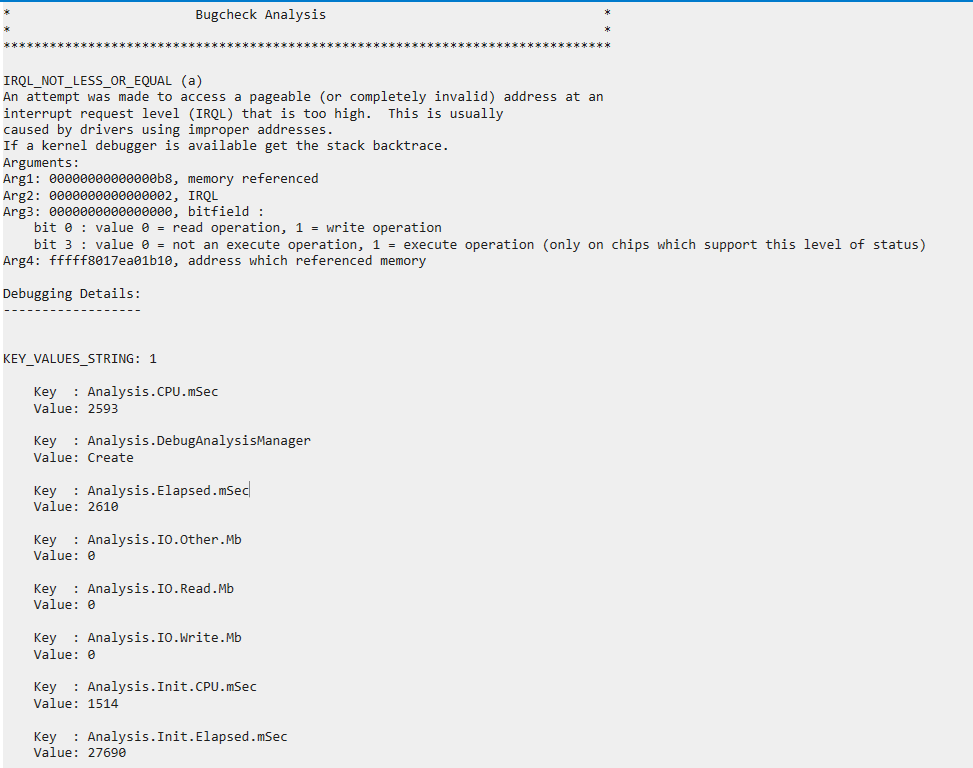

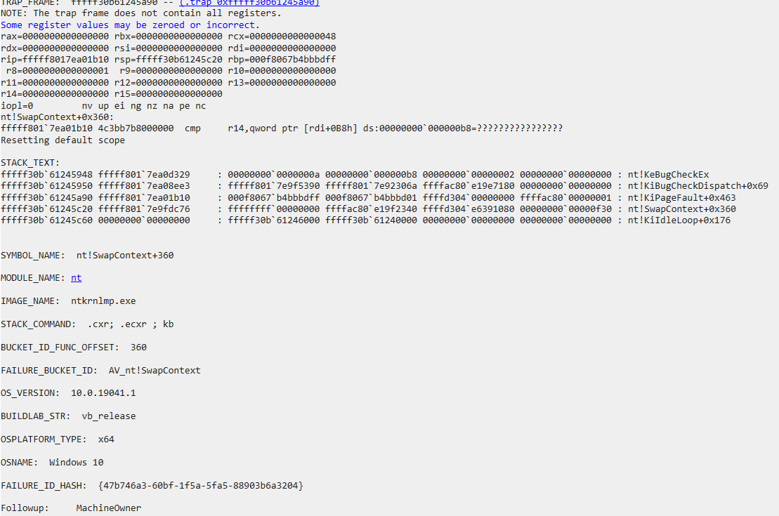

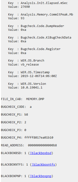

Gostaria que alguém me desse uma luz pra entender se é algum bug do windows, arquivo corrompido ou até algum hardware. Vale mencionar que fui nos logs e achei o erro que falava disso (O computador foi reinicializado após uma verificação de erro. Essa verificação foi: 0x0000000a (0x00000000000000b8, 0x0000000000000002, 0x0000000000000000, 0xfffff8017ea01b10).
Usei o SFC /scannow no cmd e também obtive uma resposta que o sistema achou arquivos corrompidos e arrumou eles, além de fazer a verificação de disco rígido que deu tudo certo, também fiz a verificação memória, e também tudo certo
Segue o DMP:
Desde ja agradeço

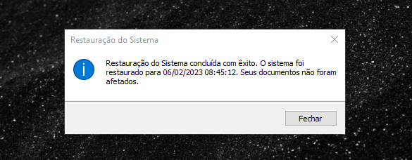

Usei sim o drive booster que inclusive era ilegítimo e simplesmente não desinstalava, acho que era malware. Acabei optando por Restaurar o windows para uma data antes da instalação do maldito drive booster e do próprio WinDBG.
Sobre as telas azuis: Eu acabei não deixando claro, aconteceu uma vez até então, na hora que mencionei, e depois de usar o SFC /scannow, ele corrigiu os problemas e não voltou a a das tela azul, desde 16:30.

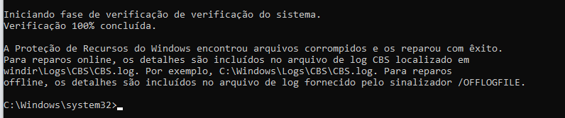

Depois de restuarar ele, rodei novamente o SFC e meu apareceu outra mensagem de arquivos que estavam corrompidos (segue imagem)
Desculpa minha ignorância, mas qual seria o próximo passo? Visto que voltei para um ponto onde eu não tinha o drive booster, qual o próximo passo?

4 horas atrás, Matheus Maseto disse:
Agora aguarde. Espere mais ou menos uma semana para ver se o computador continuará dando telas azuis. Caso afirmativo, volte aqui no tópico e nos informe. Caso negativo, o problema foi resolvido. 🙂
