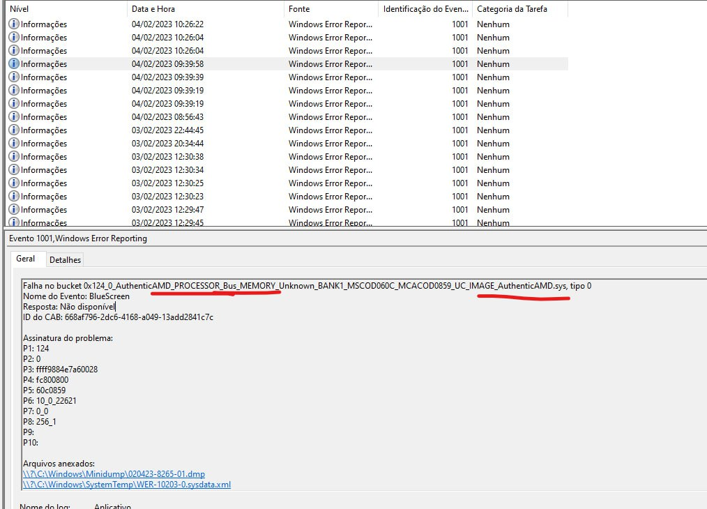

Estou com um problema de tela azul e realmente já não sei o que fazer, ele acontece em 90% dos casos quando estou jogando e especialmente no game Valorant e Fortnite (talvez possa ser os anti-cheat, mas não tenho certeza), inicialmente pensei que era problema de memórias que talvez estivessem ruim ou aquecendo muito (resolvi deixar duas fans para tirar o ar da região de cima do gabinete, mas não ajudou) então troquei as memórias e mesmo assim o problema continuo, resolvi testar outro SSD para ver se o problema era no SSD primário e continuou sem solução. Falta testar 4 peças do computador que é o Processador, placa-mãe, Placa de vídeo e Fonte... como é meio difícil de conseguir alguma dessas peças para testar vim aqui pedir uma humilde ajuda.

Um dos erros que consegui pegar.

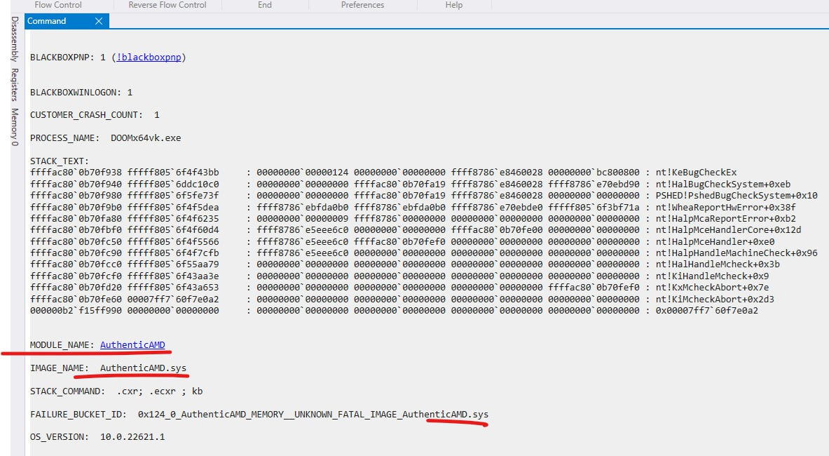

@Rejeitado Certo. Os logs indicam ser um problema no processador.
Diferente da Intel, a AMD não oferece um programa que permita testar a estabilidade dos seus processadores. Você ainda tem o processador antigo? Consegue testá-lo?
